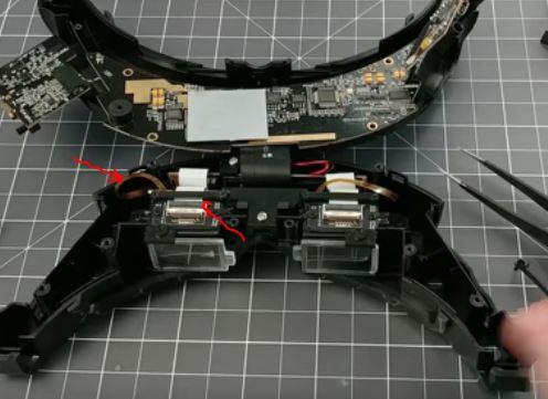

Движение подстройки IPD шевелит всем блоком оптики. Возможно плохо подключен либо поврежден один из шлейфов (стрелки). Они оба двигаются при подстройке.
Но ситуация с прогревом настораживает, сильно напоминает непропай разъема на плате.
