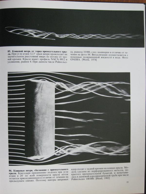

Округлые законцовки снижают сопротивление так как в окрестности конца крыла линии тока имеют форму спирали.
Приводимые фотографии относятся к разным экспериментам: во время второго, производился отсос пограничного слоя и поэтому зона возникновения концевого вихря сдвинута к задней кромке. На верхнем фото, показано естественное обтекание и видно, что концевой вихрь охватывает почти все концевое сечение.

Интересно, как часто может летать фан с углом атаки 24 град и с числом Рейнольдса=10000?
А я вот полностью согласен с КА-04. Все срывные фигуры, например, плоский штопор, водопад – это сплошной малоскоростной полет на огроменных углах атаки.
Вообще предназначение фана именно такой полет. Иначе на кой ему тогда толстенный профиль с лобиком большого радиуса? Да ведь для того, чтоб после срывной фигуры на малой скорости выйти и при том продолжать управляться.
И что на таких нагрузках на крыло и скоростях все законцовки одинаковы - тоже.
EVIL
Да это понятно, я имел ввиду одновременно большой угол+большая скорость.
Кстати, есть мнение, что вот такие округлые законцовки только усиливают склонность концов крыла с к преждевременному концевому срыву потока и перетеканию воздуха из под крыла на верхнюю поверхность. Во всяком случае, не случайно у спортивно-пилотажных самолетов, законцовки плоские.
