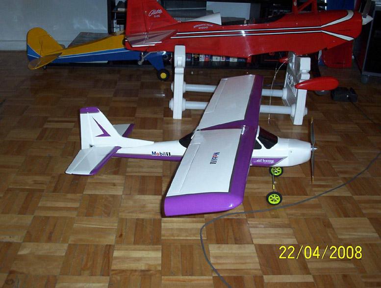

Или при попытке приклеить пленку утюжком потолочка нафиг расплавится?
реально. только зачем? скотч гораздо легче
Дык не надо на сильный нагрев ставить. И ничего не расплавится. Что-то средненькое!
Ну, во-первых, это красиво! (С)
Абсолютно согласен! И пленка не менее прочнее скотча. На моей опыте. Но вот напрмиер кромки крыла я пытался проклеить обычным скотчем, даже под действием утюга ни в какую не держалось. Спас бумажный малярный скотч. На сколько он крепок - практика покажет.
Скотч вообще на ЕРР и пенопласт плохо липнет.
Если внешний вид не важен или модель изначално для новичка (под морковки делаллась) - скотч подойдёт. А плёнкой легкой конечно в 10 раз лучше выглядит. Плёнка нужна из серии лайт. С натяжкой около 80 градусов. Я использовал эту www.greathobbies.com/productinfo/?prod_id=SIGSGX10…
Плучился красивый И-Стартер, rcopen.com/files/4a6f82599970730077effd12
не уродец как было бы без обтяжки. Скотч пробовал - конечно совсем не то, но может прочнее
Зачет!!!

Кстати лайт плёнку для пены выпускает и Ораковер/Улттракоте и наверное лучшего качества чем СИГ. Я ту плёнку просто купил что была с краю и дешевле, ведь на пенолёт шла. Ну и то вид нормалный
Кроме красоты пленки, есть еще несколько преимуществ.
Она сама не прниклеивается к поверхности, можно легко спозиционировать и после этого пришкварить.
Пленка имеет большую площадь для оклейки, а значит можно делать без швов и перехлестов как у скотча.
И главное преимущество: Если при первоначальном проглаживании утюгом появляются морщины или складки, то после более длительного проглаживания складки уходят безвозвратно за счет термоусадки пленки.
Более богатый выбор цветов. На все вкусы.
И пленка прекрасно приваривается к пенопласту, потолочке, изополину и прочим пенным поверхностям. Опробовано на большом разнообразии материалов.
В отличии от скотча.
