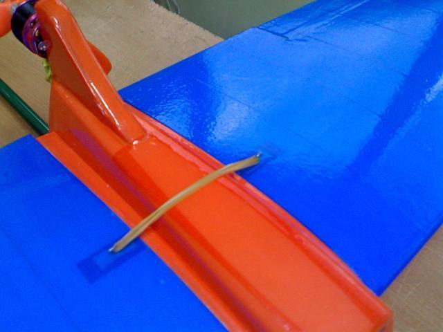

я вот тоже давно хотел задать вопрос по соединению консолей
пока делаю как описано выше с трубками и если позволяет высота профиля, в основной лонжерон всверливаю крючки из проволоки и соединяю резинкой
получается очень прочно и незаметно
по желанию могу выложить фото
Очень хотелось увидеть фото.
если позволяет высота профиля, в основной лонжерон всверливаю крючки из проволоки и соединяю резинкой получается очень прочно и незаметно
Да, все просто и надежно. Резинок лучше не менее трех - четырех для гарантии. Не забываем менять старые на новые. Единственное, что может помешать реализации данного способа - отсутствие доступа в фюзеляж в районе соединителя консолей.
тогда прям снаружи сверху крыла делаются крючки так же скрепляются резинкой
тока вот небольшой ущерб внешнему виду
вот так вот ещё делают
взято от сюда rcopen.com/forum/f90/topic108958
