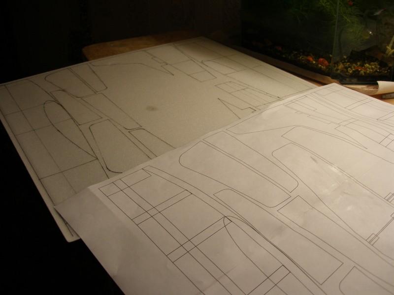

Очень буду багодарен за помощь, если кто знает, как можно легко перенести на потолочку сложный чертеж, кроме как переколоть иголкой и соединить дырки на потолочке вручную.
Вот пример моих “управжнений”.
Как бы начало
и как бы конец
Можно обводить ручкой чертеж, приложив к листу п-ки. Останутся борозды.
Там очень много чего обводить. 😦 Тем более, что даже по точкам будет точнее. Хотелось бы получить точный и верный чертеж. Тем более, что я компаную детали на листе достаточно близко друг от друга.
Понимаю, что фантазирую: Может какой-нибудь вариант типа печати на потолочке есть?
