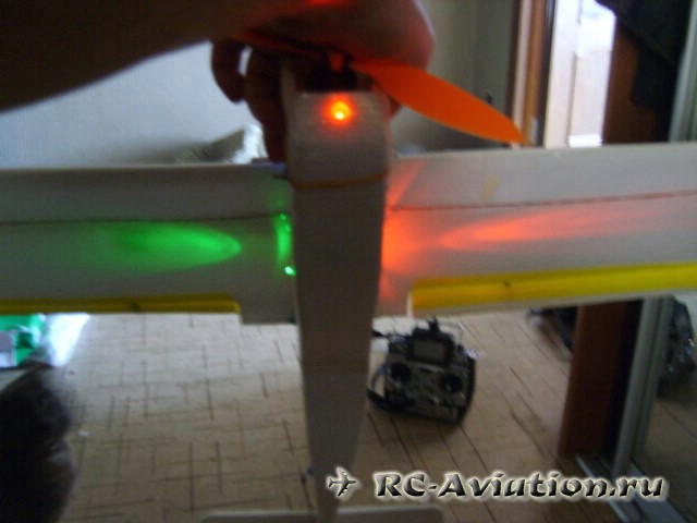

А я поставил БАНО Turnigy R/C LED Lighting System
Честно говоря - не в восторге. Ночными полетами и не пахнет. Более подробно - по ссылке выше.
Но как улучшение дизайна и вид на земле - зачетно, пока готовился во дворе к полету на вспышки диодов собрались зеваки.
Если летать в сумерках, а не ночи - те когда авиамодель можно еще видеть без подсветки, то смотрится офигительно. Но вот для ночного полета - когда саму авиамодель не видно, такая подсветка не катит.
