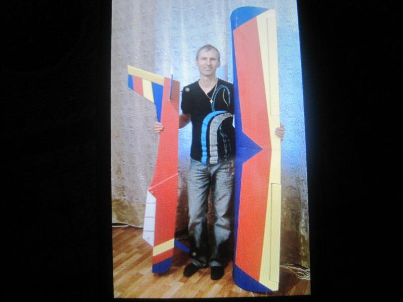

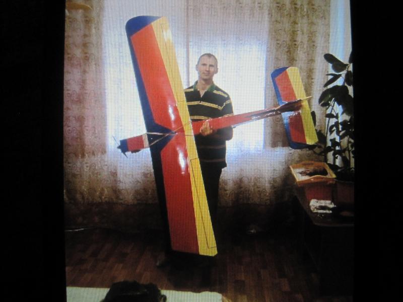

Ровно год назад, я построил Цессну 150 ( очень известную нам модель) только размах крыльев 2 метра. Захотелось чтото побольше, поэффектней ( метровую цессну я тоже построил) . Долго думал какую модель, по каким чертежам строить, пересмотрел почти весь форум, Но выбор сделать было сложно. Опыта в строительстве большой модели небыло совсем, поэтому решии просто увеличить чертеж (цессны 150 из потолочки) до 2 метров.
Модель получилась очень устойчивая и самое главное очень спокойная, по небу не летит а ходит, что очень важно для нас новечков. Пробывал, делает петли и бочки, толко поднимал повыше.
Опишу весь процесс строительства ( фото все сохранил), может кому то и будет интересно. Пока выложу общие фото.

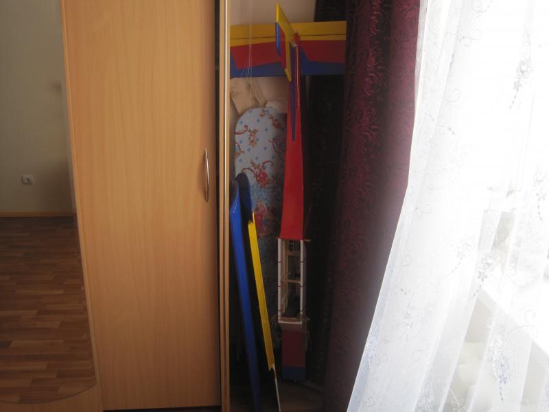

Как домашние отнеслись к такому “монстру”? 😃
