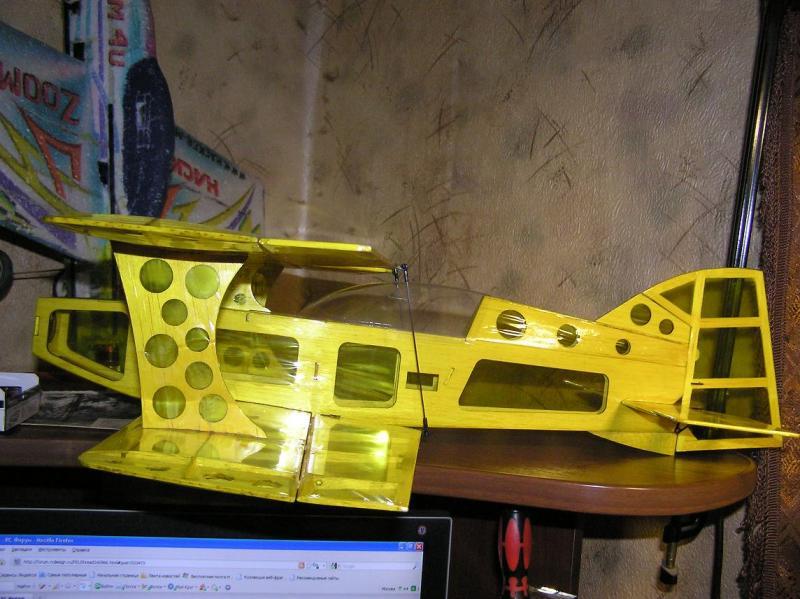

Мой случай не совсем в тему, но близок к ней. Ветер был, сильный и с турбулентностью. Краш тоже был, но не на посадке…
Короче, последние два полетных дня привели к 3-м крашам, два без последствий, третий оторвал хвост (пациент с стационаре, к выходным встанет на крыло).
Падал с высока. Симптомы не совсем понятные - первый раз решил, что отказ, тем более, что рухнули почти синхронно двумя самолетами на расстоянии 5м. друг от друга. В какой-то момент самолет перестал отвечать на стики, но газ вроде отключился… Во второй раз то же самое, но на другом конце поля… стал опаздывать по элеронам, в результате стики до упора, а он их поймал и в раскачку… на РВ тоже реакция или запоздалая, или ее не было - не успел понять. Последний раз попытался вытянуть на полном газу, а полетел он не в небо, а к земле…
Встает вопрос - что это? Глюки аппаратуры, когда сигнал откровенно запаздывает (и возможно ли такое) или частично пропадает? Или это ветер и завихрения, из-за которых руление становится невозможным?
Апа В-флай, с короновским модулем 2,4
самолет - потолочный плосколет размахом чуть больше метра. вольное сочинение под пилотажку
тяга приблизительно 1,1 - 1,2
без ветра не падал…
вот такой самик:
video.mail.ru/mail/superpapa/_myvideo/8.html
два раза он с этим крылом упал, а последний раз с другим, трапецией и с небольшим V
…извиняюсь, видео не фонтан…
Сергей_Колард
Был подобный случай на ДВС тренере (энерговооруженность правда поменьше единицы) , летел по ветру, сбавил обороты, начал вираж и тут самолет начал падать, сваливаясь на крыло. При этом не управлялся. Я думал про помехи сначала. Но на самом деле причиной думаю был попутный поток сильного ветра. Ведь для нормальной работы рулей и крыла нужен поток воздуха. А в данном случае скорость самолета относительно потока меньше, чем когда он летит против ветра. В общем с тех пор не сбавляю газ если лечу по ветру.
