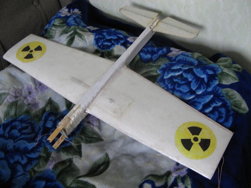

для учёбы надо неубиваемую модель
Если думать в сторону неубиваемости, то это либо бойцовки, либо грамотно сделанные шокфлаеры. Но на бойцовке учиться – редкостное извращение, да и навык будет (если будет) уж слишком специфичный, плюс надо искать просторные и абсолютно безлюдные места. Так что остаются шокфлаеры (зальники). На них многие поначалу плюются (типа, так самолеты не летают и летать не должны), но потом привыкают и втягиваются 😃
Другие же модели должную степень неубиваемости не обеспечивают, после морковки все нуждаются в ремонте. Даже все эти планеры с пушерами, винт цел, но клеить все равно надо.
я вот на пример свою учебную модель делал месяц ,и ни чего сложного кроло сделал за 2 занятия
