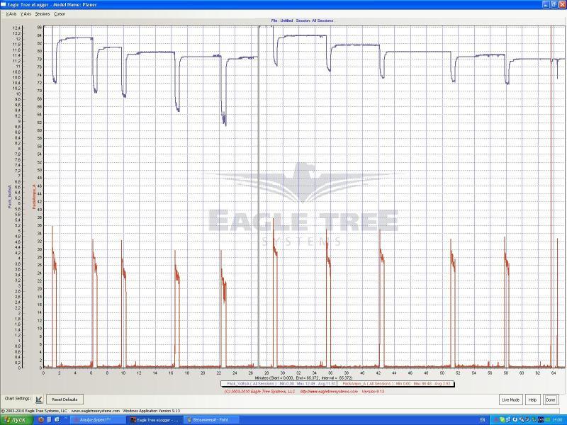

У меня моделька летает при 50А на 4S. Следуя вашей логике, из 14 вольт аккума до мотора должно доходить только 14 - 50*0,2 = 4 ? (остальное падать на сопротивлении аккума)
4 вольта???
в расчетах нужно уменьшить сопростивление на порядок. И мы получим “мои” 50А 😁
Как мне кажется, это означает, что максимальный отдаваемый ток ограничен 14/0.2=70А. Это же внутреннее сопротивление…
