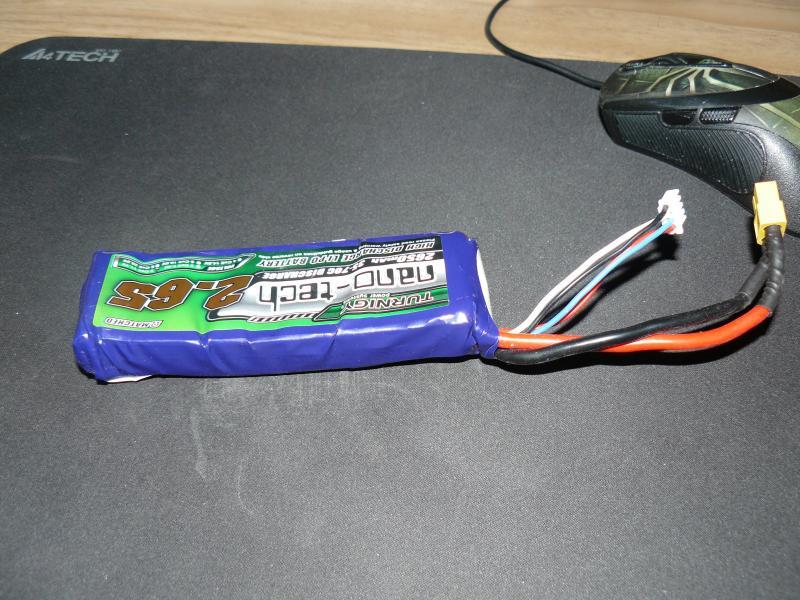

Ура! Планер был вполне успешно снят!
Небольшой выгрыз у основания крыла и некритичные потёртости по всей площади.
Обмотка двигателя в уголь, на аккумуляторе около вольта (как их, кстати, экологично утилизировать?).

NOFX:
А я бы не спешил утилизировать, попытаться надо его поднять.Сильно вздулся?
NOFX
Вообще не вздулся. Неделю провисел на дереве под дождём, внутри до сих пор конденсат.
Потом упал на мягкую землю метров с 10, есть маленькие вмятины, не глубже миллиметра.
На банках 1.1, 0.34 и 0.31, разве это не 100% негодность?
valera_UA
Шанс есть, я свой поднял,правда сутки всего.
rcopen.com/files/500bebbc997073007797ae17
Беспокоит, что банки 0.34 и 0.31. Я бы пока не выбрасывал.
 Подтяни принудительно, а потом отбалансируй малым током.Если подымется, дай ему полную нагрузку на розряд, минут на 5.Если выдержит 😒, будет летать.

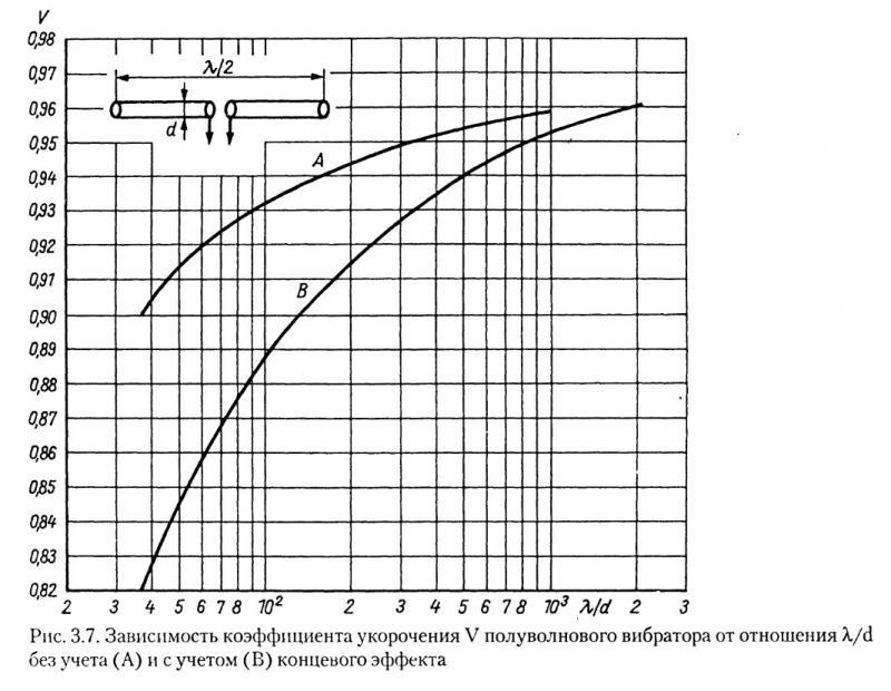

таки да,Сергей разговорился. сторона квадрата=1/4 длины волны, считаем по формуле:(300 000/f)*V/4, где 300 000-скорость света в вакууме,f-частота в МГц,V -коэф. укорочения;rcopen.com/files/4eeef32c9970730077c68060
правда я тупо ставлю 0.95

Это про центральный элемент (который выгибается из проволоки)? А размеры текстолитовой площадки и трубки? Или прежние остаются?
