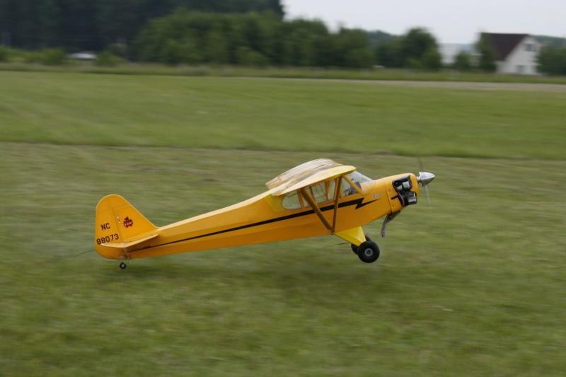

Руки прочь! Пайпер - В ещь! Если пропорции слизаны с оригинала, то и слава богу. Хоть что-то правильно сделано. Смотрим на “однорежимный” оригинал и проникаемся… как минимум уважительным отношением к классике авиации.
площадь стабилизатора ему маленькая … (ворчу)😁

Руки прочь! Пайпер - В ещь! Если пропорции слизаны с оригинала, то и слава бо…
Вам наверное забыли сказать, но для модели требуются иные площади стабилизатора и управляющих поверхностей, чем реальному самолету! Точные копии более-менее адекватны лишь в крупных масштабах. В малых, к коим относится и 1,2 метра, для нормальных управляемости и стабильнсоти пропорции стабилизатора и рулей требуется увеличивать примерно на 25-50% по площади по сравнению с оригиналом.
Напоследок: ну хорошо, хвалите пайпер - а на каких моделях схожих размерах еще летали, с чем сравниваете? “Огласите пожалуйста весь список”.
