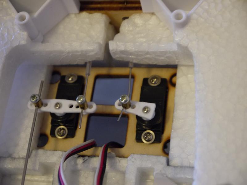

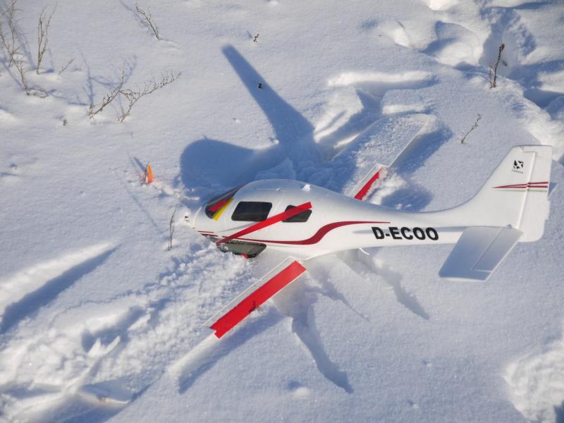

Сегодня произошел краш моего самолета.
В момент снижения самолета отказал руль высоты. Итог: носом в землю под углом 20 градусов.
Повреждения:
  1. Где заканчивается углепластиковая трубка, крыло надломилось
  2. Сломался винт
  3. Треснули оба обтекателя
  4. Сломались все три лыжи
Грешил на отказ сервы. Ибо, мороз. Ан, нет…
Вот, он, злополучный шуруп:
Как видно на фото все болты закручены до упора. Но! Они слишком короткие. И болт перестал держать тягу. Серва работала в холостую.
❗Меняйте шурупы! Миллиметра на 2 длиннее.❗
И как назло ни одной видеозаписи! На регистраторе пишет: “файл поврежден”. А оператор сам полет не заснял.

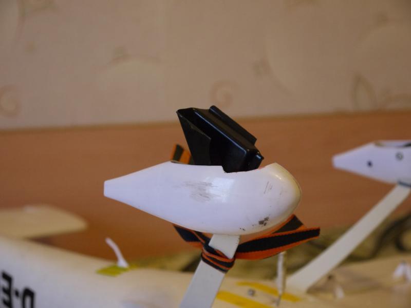

Сейчас налетываю с регистратором. Делаю разные ракурсы, чтобы потом сделать довольно интересный фильм. А то весь полет смотреть с одного ракурса не очень интересно, и внимание акцентируется не на самолете, а на происходящем в кадре (небе/земле). А мне хочется, чтобы осталась память об этом самолете. На примете есть около 6-и различных ракурсов.
8-го числа появятся деньги. Куплю GoPro Hero 3 Silver, станет на один ракурс больше 😃.
