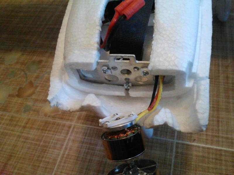

На следующий день, после крушения, я решил опробовать склеенный элерон. В воздухе пропала тяга. Сел.
Оказалось: “выскользнули” три магнита из двигателя и перерубили провод питания.
Подскажите, пожалуйста, мощность данного двигателя и мощность регулятора. Буду заказывать двигатель из-за бугра.
Буду рад любым советам 😃.

Я сразу заменил двигатель на такой не реклама , на сайте производителя такого нет, может не выпускают уже 😉 Винт рекомендованный 10х7, на 3 лопастном винте 23 А, регулятор на 30А стоит. запчасти не дешевые, кстати.

Бери регуль turnigy plush 30a
Акки простые синии зиппи они лучше всех сейчас и дешевые!3 банки 1800ман а можно и лучше 2200;)
Мотор можно взять нтм пропдрайв давно пользую на одной модели не каких нареканий и намеков на поломку нет;)

“Бери регуль turnigy plush 30a”, не, спасибо 😃 У меня стоковый живой на 40А.

А как ты определил, что он на 40A? Для этой модели всякие регули, моторы, винты, колеса с кинга - самое то )

Andry_M
skin53dom:
такой двигатель подойдёт
Нет. Обороты малы и движок маловат.
Для 3 банок нужно с кв 1400-1470. И моторку примерно 3530-3536, либо 3542 - само то!

Родной давно из строя вышел
Вот ссыль на ваш магазин. Такой пойдет. Только он неудобен. т.к. после морковки вал погнется…
Такой + сексур будут лучше.
