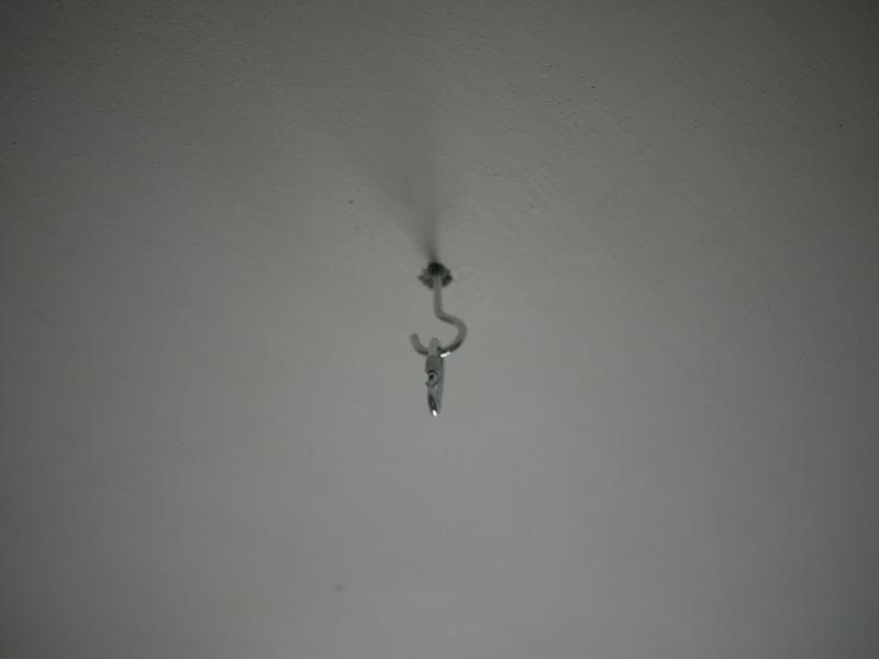

Подготовил уже крюк с карабином для его фиксации под потолок.

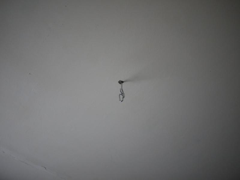

Все, перевесил. Теперь висит на совесть. И переделал крепление. Теперь не надо ничего отвязывать 😃.

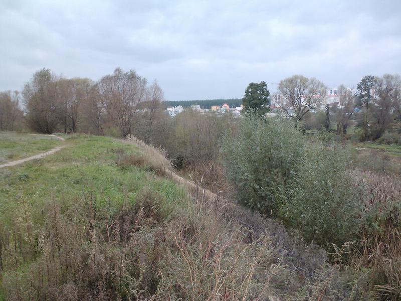

Позавчера я приметил одно “хорошее” местечко возле моего дома. Там низина и деревья получаются “низкими”.
От низины до ближайшего дома (через дорогу) около 8 метров. Взлетел с дороги, но садиться думал на траву возле обрыва. Оказалось еще хуже, чем я предпологал. Ветер дул северный. Но рядом с домом он дул в любом направлении. Восходящие потоки от низины и от дома. Все это ацки колбасило и кидало самолет. Стики ходили от упора до упора. Иногда самолет вообще перестовал слушаться и его просто уносило ветором.
Решил подвесьти поближе к себе. Не расчитал подачу газа и самолет чуть не впечатало в стену дома (он был не управляем). Полетал на полном газу (думал, может так будет лучше). Зверь! Сам не ожиданно для себя сделал мертвую петлю. Да. Крыльями машет. И очень сильно. Уже был готов ловить по кусочкам, а нет. Уцелел. И вот моя ошибка… Я не оценил новую местность. Я совершенно не знал, что в низине. Ну, примерно видел - грядки, камыши и 2 дерева.
Было решено сажать в камыши. Шел второй заход и тут я заметил, что там то - вода… Решил не рисковать и плюхнуться на склон. Но помешало то самое дерево… Ацкое дерево. Это первый раз за 20 полетов.
Сверху кажется, что легко достать…
Но, когда спустился вниз, передо мной встало 7-ми метровое дерево.
Попробовал раскачать - безрезультатно. Потом нашел свою 5-и метровую удочку и подцепил самолет.
Выпрямил пальцами.

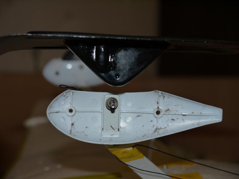

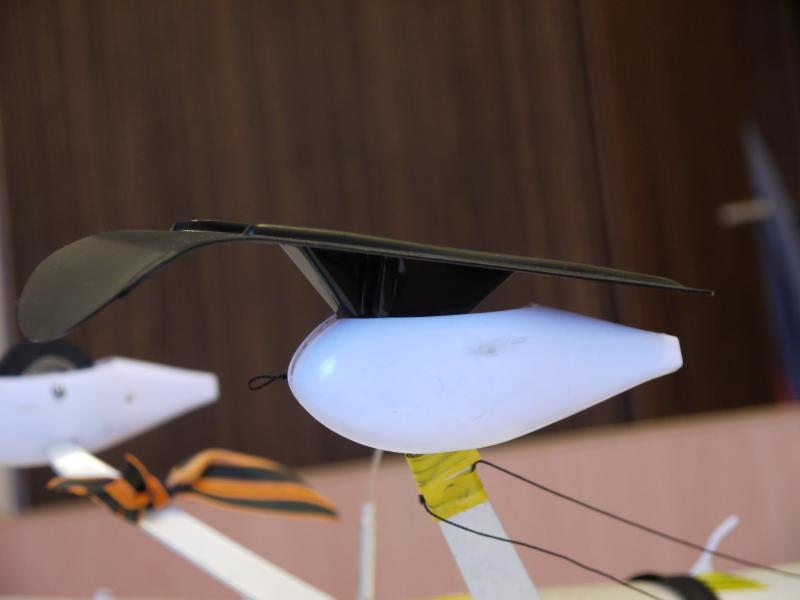

Здравствуйте, пришло сие творение: banned link
Даже не знаю, как их крепить. 😃 Но есть идеи.
Вот один комплект:
  1. Все вместе
  2. 1-я часть деталей
  3. 2-я часть деталей

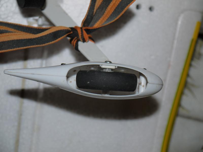

А вот фото шасси самолета:
Снимаем одну половину обтекателя:
Снимаем колесо:
Примеряем:
Вывод: приспособить можно и не снимая обтекатели. НО. Как закрепить лыжи под углом к горизонту?
На этом снимке видна выемка, в которой нужно проделать дырку.
Прошу помочь. Сам не справляюсь 😃.

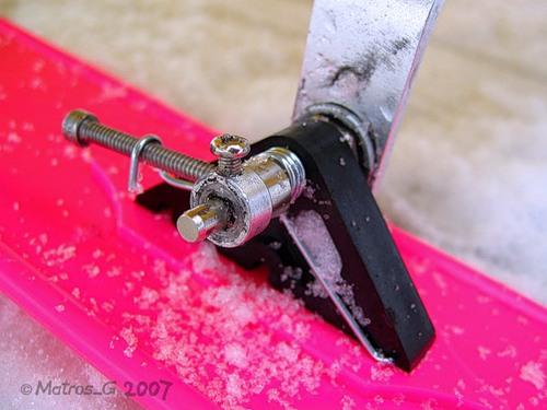

Нашел фото похожего механизма:
Мне нужно пошире рассверлить отверстия в “цилиндриках”.
Ведь так, не? И хорошо ли встанет в обтекатели? Или их снять?
valirsa
Максим9797:
Привет Максим.
да наверно сними, втулки рассверли под размер вала. одна втулка для крепления пружины, а болт служит и креплением пружины и упором (чтобы лыжа всегда смотрела вверх передом в свободном состоянии)чтобы не врезалась в снег. а вот вторая (упорная) крепи к валу жестко этими ->

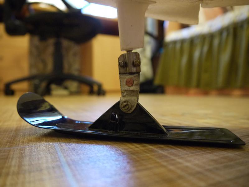

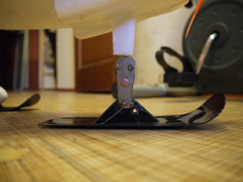

Ай, да дедушка, ай да молодец! Сделал мне лыжи 😛. Правда, по своему.
Передняя стойка не раз ремонтировалась, поэтому ее насадили на “зажим”:
После снятия переднего шасси, остался штифт, на который ну никак не повесить лыжи. А дедушка, вот такое приспособление придумал (тоже съемное):
Задние лыжи в горизонтальном полете:
Планируемая посадка на лыжи:
Как Вам? Мне нравиться 😒
