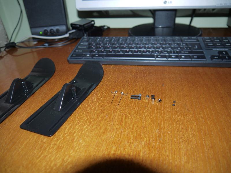

Здравствуйте, пришло сие творение: banned link
Даже не знаю, как их крепить. 😃 Но есть идеи.

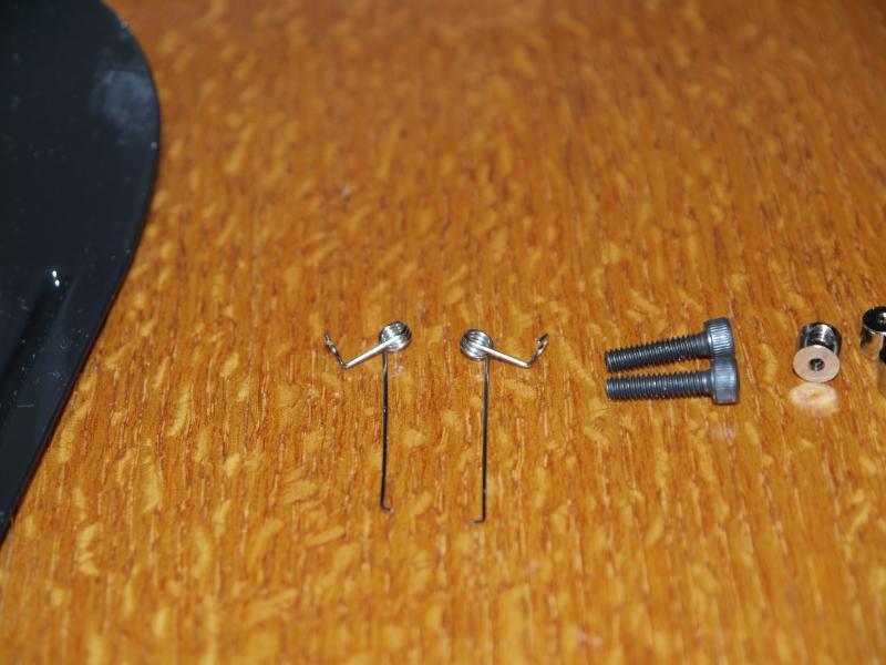

Вот один комплект:
  1. Все вместе
  2. 1-я часть деталей
  3. 2-я часть деталей

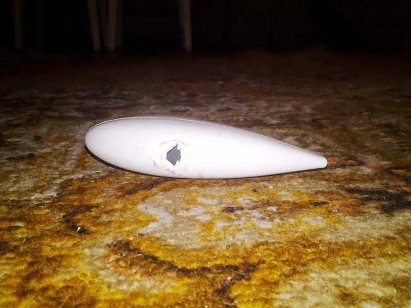

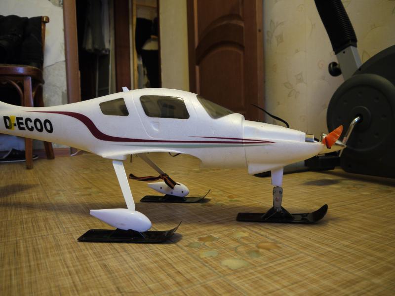

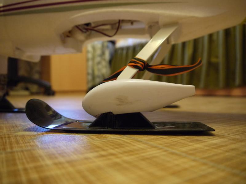

А вот фото шасси самолета:

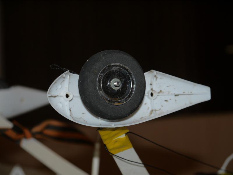

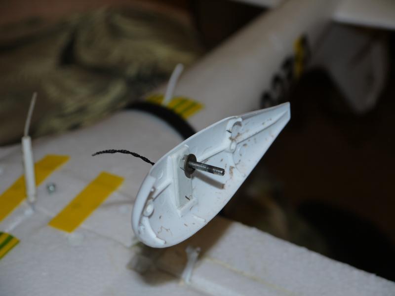

Снимаем одну половину обтекателя:

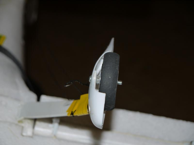

Снимаем колесо:
Примеряем:
Вывод: приспособить можно и не снимая обтекатели. НО. Как закрепить лыжи под углом к горизонту?
На этом снимке видна выемка, в которой нужно проделать дырку.
Прошу помочь. Сам не справляюсь 😃.
Нашел фото похожего механизма:
Мне нужно пошире рассверлить отверстия в “цилиндриках”.
Ведь так, не? И хорошо ли встанет в обтекатели? Или их снять?
valirsa
Максим9797:
Привет Максим.
да наверно сними, втулки рассверли под размер вала. одна втулка для крепления пружины, а болт служит и креплением пружины и упором (чтобы лыжа всегда смотрела вверх передом в свободном состоянии)чтобы не врезалась в снег. а вот вторая (упорная) крепи к валу жестко этими ->
но тебе надо ещё одну лыжу вперед.

Привет Максим.
да наверно сними
Только вот проблема с передним шасси. Снять не получится, так как вал - съемный. И он держится на обтекателе. Если снять обтекатель - оголится штифт (перпендикулярен земле) и на него никак не повесить лыжу.
Будем тогда пробовать не снимая обтекатели. И возможно найдутся втулки с большим диаметром (чтоб не сверлить).
Максим9797

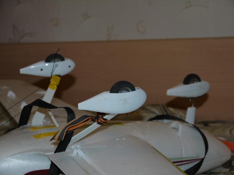

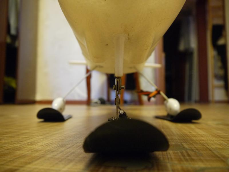

Ай, да дедушка, ай да молодец! Сделал мне лыжи 😛. Правда, по своему.
Передняя стойка не раз ремонтировалась, поэтому ее насадили на “зажим”:
После снятия переднего шасси, остался штифт, на который ну никак не повесить лыжи. А дедушка, вот такое приспособление придумал (тоже съемное):
Задние лыжи в горизонтальном полете:
Планируемая посадка на лыжи:
Как Вам? Мне нравиться 😒

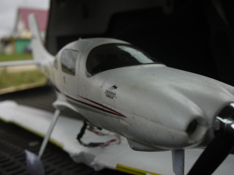

Сегодня произошел краш моего самолета.
В момент снижения самолета отказал руль высоты. Итог: носом в землю под углом 20 градусов.
Повреждения:
  1. Где заканчивается углепластиковая трубка, крыло надломилось
  2. Сломался винт
  3. Треснули оба обтекателя
  4. Сломались все три лыжи

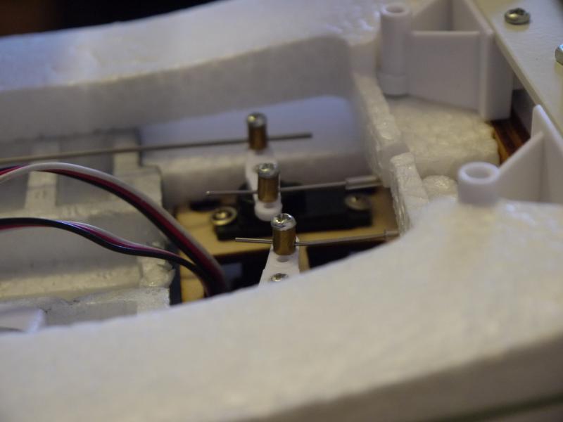

Грешил на отказ сервы. Ибо, мороз. Ан, нет…
Вот, он, злополучный шуруп:
Как видно на фото все болты закручены до упора. Но! Они слишком короткие. И болт перестал держать тягу. Серва работала в холостую.
❗Меняйте шурупы! Миллиметра на 2 длиннее.❗

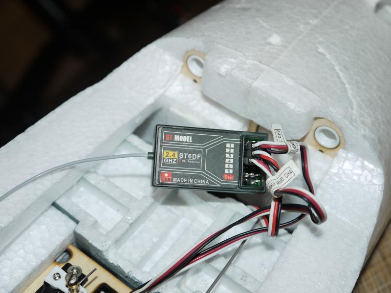

Здравствуйте. Появились вопросы по Цессне:
  1. У всех в комплекте такой передатчик и приемник? И стоит ли их заменить?

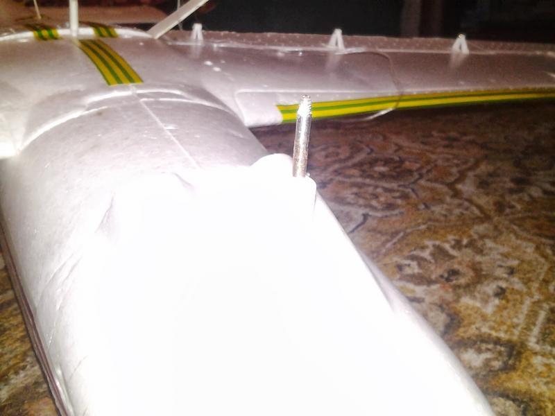

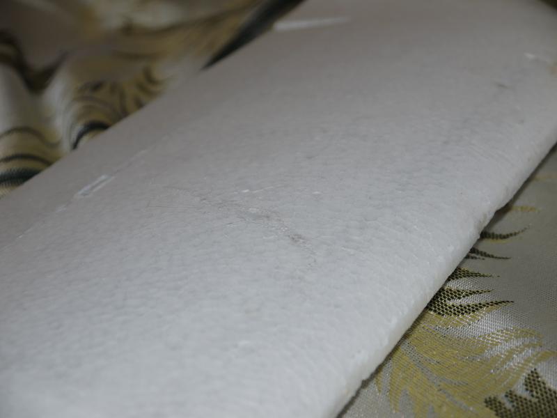

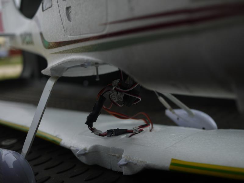

  3. Заклеил. Надо ли мне срезать верхний слой клея? Сквозь клей проглядывается дырка миллиметра 3 глубиной. Высота “шапки”, над крылом, 1 миллиметр.
Максим9797
❓Серьезный вопрос❓
Можно ли летать с такими повреждениями? (смотрите на конец левой консоли крыла)
Мне кажется, его закрутит.
И как можно отремонтировать? Пар?
Или все безнадежно. Надо покупать новое крыло? 😃\
Жду ответа как можно скорее. Так как скоро очередной полет.
Dimac
Трубка в фюзеляже - мне кажется для антенны при использовании мегагерцовой аппы (антенна там длинная).
Повреждения крыла плохо видно, если карбоновая трубка цела, то всё легко восстанавливается. (похоже там вообще ничего серьёзного, чтоб новое крыло покупать)
Если сильная деформация - распрямить в кипятке. И клеить.
Максим9797
Dimac:
Цела.
Dimac:
При сгибании материал возвращается в неправильное положение.
Dimac:
Это как? Прямо в кипяток сунуть? Или над паром подержать? Консоль сама вернется в свое родное положение или придется прикладывать какие-то усилия?
Dimac:
И клеить
Это, я думаю, уже бесполезно.

Dimac
Можно в кипяток. Шарики набухнут и распрямят деформацию, потом их можно будет руками примять по месту.
Клеить не бесполезно. Видели бы Вы, как я разложил корвалис в своём первом полёте об асфальт (фотографировать не было желания, я был в шоке). Морды до кабины совсем не было. Собрал все кусочки и как пазл склеил обратно. Но я тогда не знал ничего про кипяток, а клеил моментом Кристалл - он размягчает EPO (но не жрёт) и руками вытягивал деформированные места.

Dimac:
Можно в кипяток.
А как же электроника? Там же проходят провода к светодиодам! И тяги на элероны. Может, над паром?
Dimac:
Да склеить, я трещину склеил. Теперь консоль крыла завернута на 10 градусов вперед. Нужно ее выпрямить. Попробую над паром.

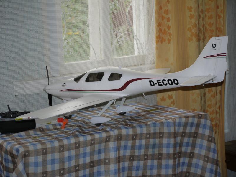

Встал вопрос. А как отличить “cessna 350” от “cessna 400”? У меня расцветка похожа на 400.

Пробую согнуть. Ни черта не получается. Сколько держу над паром… А еще и шарики набули. Они такими и останутся?
Тьфу. Ну ее. Где есть запчасти к cessna 350? Хочу купить консоль/крыло. Хоть из-за бугра. Мне уже все равно.
