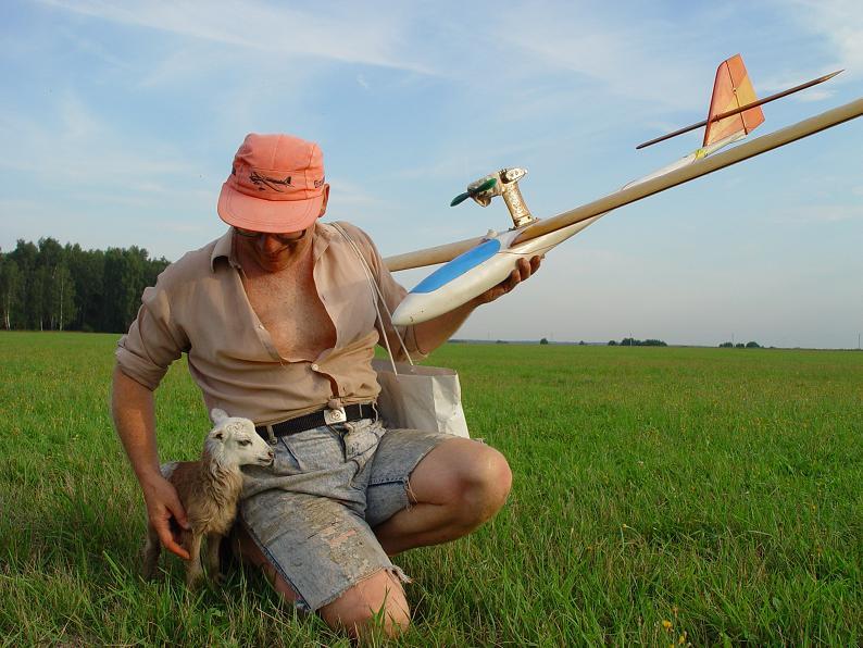

мирный_сеятель
Так вот кусок фотки с видом винтомотора. Вопрос- на видео он в начале взлета немного пикернул и видимо был"подхвачен" по рв пилотом? Он так себя ведет?
Пал_Ник
Да! У всех моделей с таким расположением двигательной установки ,вначале происходит “кивок” пока она скорость не набрала и не стабилизировалась в воздухе…С этим надо смириться! Например , на моей импеллерной модели происходит тоже самое…
мирный_сеятель
Вот оно что и это надо учитывать Сергею , это особенность данной модели. Теперь нужно поиграть с винтомотором, что-бы уменьшить кивок. А еще вопрос- если при прямолинейном полети дать газу, модель тоже норовит кивнуть при начале разгона?
Пал_Ник
мирный_сеятель:
НЕТ!! Это происходит(кивок) ТОЛЬКО при взлёте!! Когда модель летит ,резкая подача газа не ощутима…Модель даже при планировании сбаллансированна и практически не реагирует на резкую ДАЧУ газа… Нужно просто взлетать по более крутой(вверх) траектории и все дела!😒
И не надо играть с винтомоторной группой. Модель надо оттремировать в полёте на горизонтальный полёт на среднем режиме (или на планировании, кому как нравится) и просто корректировать полёт на большом газе. Ведь всё таки это планер и его основной режим – ПЛАНИРОВАНИЕ!
