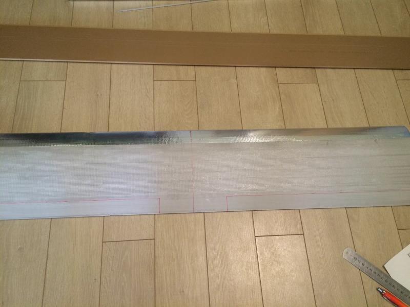

Пружинку покупал в магазине автозапчастей, по-моему от ВАЗ-овского карбюратора, цена 20 руб. Резать надо медленно, иначе проволочка на изгибах может запаздывать в середке.
Фото того, что получилось:
s013.radikal.ru/i324/1601/17/d572613d47ea.jpg
s017.radikal.ru/i418/1601/3d/28fe948f17b7.jpg

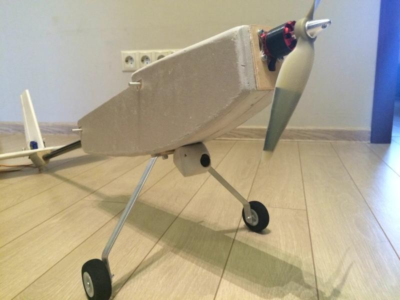

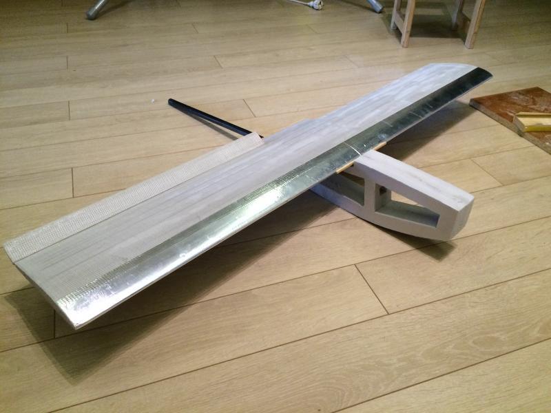

Конечный результат:
s020.radikal.ru/i704/1601/bc/2930175951dd.jpg

Вы усиливали чем либо крыло? Или размах не большой?
Размах на ширину листа, минус на срез 2-х кромок - 1160мм. На крыло, впрочем как и на все рулевые поверхности была наклеена строительная серпянка на клей ТИТАН. Придало достаточной жесткости. Под крылом в середине наклеена линейка деревянная, но не для прочности, а для крепления серв (не хотелось мне сервы в крыло монтировать). Плюс вдоль линейки идут провода от серв в фюзеляж.
