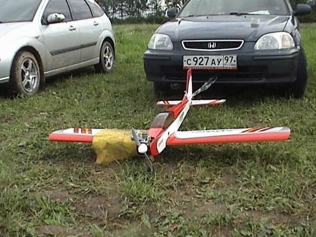

Возьмите лучше Calmato Sport, он поинтереснее будет, тот же тренер только с нижним крылом.
Сам от него в восторге, очень крепкий и что немаловажно красивый самолет, в первый полет уронили в перевернутом виде (никто не обратил внимания на реверснутые элероны.), плюхнулся очень сильно, все кто присутствовал на поле очень удивились тому что он остался совершенно цел.
Летаю на нем второй месяц, очень доволен. Фотка (во время обкатки).
Да, чуть не забыл, двигатель – TT 46 PRO.
Удачи…
