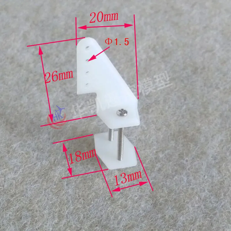

Заказал такие:
Хоть и крупнее раза в полтора, но никто не заставляет в крайнее отверстие тягу загонять…

Заказал такие:
Точно такие у мя на фаныче, с десятикубовым четырехтактником стоят.
Кабанчик из стеклотексталита вырезать и на эпоксидку вклеить. Как вариант.
Когда-то на этом форуме вычитал. Кабанчик вырезается из стеклотекстолита (1-1,2 мм) в форме клюшки хокейной. “Ручка” клюшки вклеивается в EPO на циакрин. Длина “ручки” сантиметра 3 (или по вкусу). И милиметров 6 шириной (глубиной вклеивания). Из многих вариантов лучший для EPO, если нужна надёжность.

Заказал такие:
разбалтывается со временем в EPO.
Стесняюсь спросить. Десятикубовый четырёхтактник стоит на EPO?
