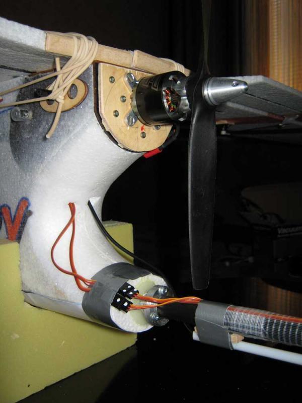

Давайте развивать тему. Реально изчезла!!! Вот мой вариант сборки - цель компактность перевозки. На сборку уходит минут 7.

Дома сфотографирую крупно. На токарном из дюраля сделал детальки. Оригинальную карбонину разрезал ровно на 2 части (как запасная) Дюральки вклеил на СА. В фюз вклеил алюм трубку. Балка задняя полностью съемная. Сервы метал в хвосте и все еще передняя центровка.

У меня так: вклеена трубка, на трубке флянец, в нем 3 резьбовых отверстия м3. В ответной части вклеенной в карбон 3 дырки Ф3. На винты с гроверами соединяю за 1-2 минуты сборка всего самолета. На фото будет все понятно. Бальза слишком мягкая. Дерево или алюм или пластик какой. Точно также сделано в хвосте. Только в дырки вставил карбон от безколькоцовой удочки 3.3 метра. Кстати тема хорошая, использую везде. У меня больше трудностей возникло при установке крыла. Задача была: как сделать чтобы не смещалось при перегрузках и вибрациях, но в случае чего сдвинулось не причиняя вреда всему остальному.

Вот мой вариант разборной балки. И немного доработанная коробка (в которой он приехал)
Вот размеры, если кому интересно. 😃

Фланец на фото хорош, но… лишний вес. Да и точить такую красоту мне, к примеру, негде.
А вот на фото где самолет в ящик уложен - непонятно: киль на хвостовом оперении съемный или хвост целиком в ящик помешается?
