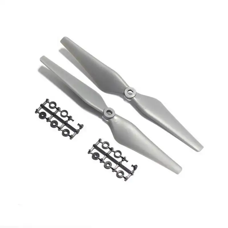

плотник_А:
В дальнейшем можно собрать сборку из 18650 4SXР и поставить gartt ml2212s 920kv, тоже с винтами 8х6.
Не сразу посмотрел под какие винты моторы, лучше наверно подойдут разного вращения 9,4x5 для 4S.
Под такую ступицу валы у моторов?
