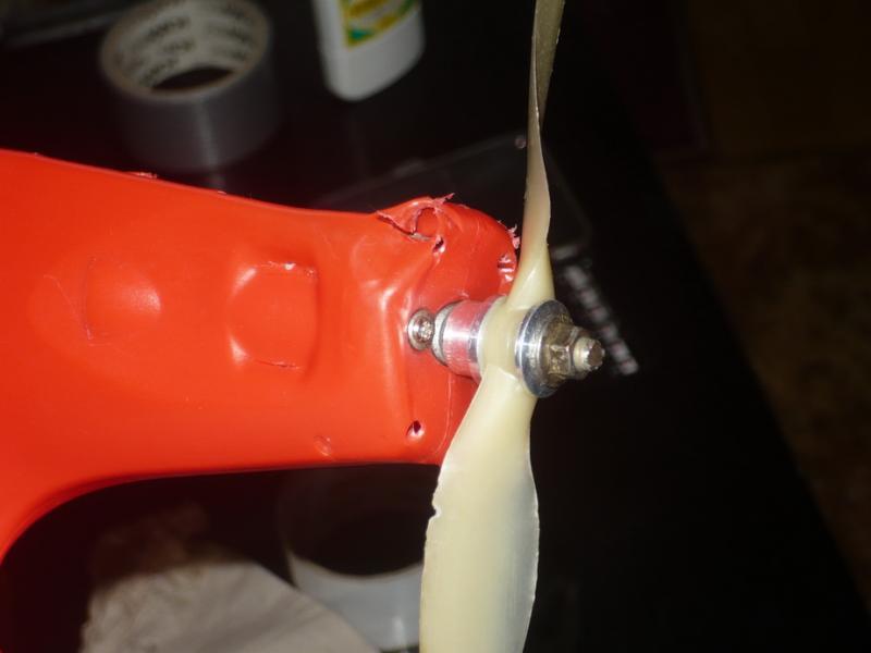

наверно предполагалось, что колечки надо делать до того, как все сорвало, а не после 😃
а рама для бесколлекторника у вас к чему привинчина (внутри корпуса)?
Одна фанерка внутри, одна снаружи четыре шурупа насквозь, вот и вся рама )

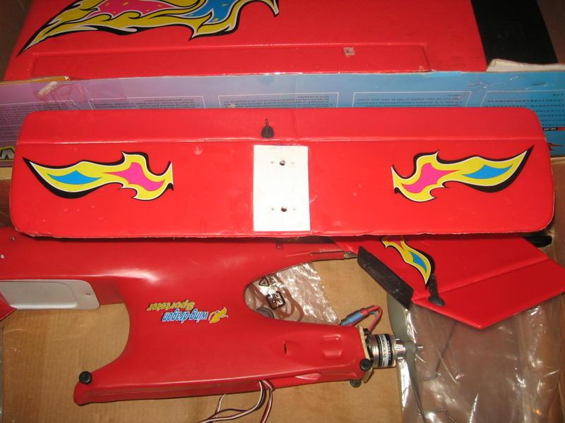

вон как я установил бесколекторник в драгона. две деревяшки на фотке - это распорки чтоб ротор не цеплял стенки корпуса драгона
А по мне так зря ты так сделал. Обдува мотора не будет, а он греется, это ж тебе не Хакер! 😃 Хотя, даже крутые именитые моторы греются.
Да ладно, мотор греется, если к нему винт слишком большой поставить. А если поменьше, то нормально будет. 😃
обдув та остался! дырки свободные.! короче лутал на этом моторе с винтом от драгона. Тяга такая же как и с колекторныим мотором!

у меня почти такойже двигатель (фото выше). я просто внутри поставил распорки (деревянные рейки) и закрепил их там. это для того чтоб дрыгатель не цеплял стенки драгона. (фото тоже есть )

не стоит покупать бесколлекторник с внутренним ротором. эти моторы расчитаны на работу через редуктор т.к. обототы большие а момент маленький. если поставить напрямую без редуктора и если даже подобрать нужный винт, все равно ИМХО большой винт на много лучше маленького. так что лучше всего на место крепления родного мотора наложить ткань пропитанной бокситной смолой с внутренней и внешней стороны. вырезать из текстолита или из фанеры круг под размер, просверлить в нем дырки под шурупы 3-4шт,
вставить этот круг изнутри поверх уже наложенной ткани. вырезеть еше одну пластинку(3-4мм толщиной) она будет снаруже стоять. тоже 3-4 отверстия чтоб они совпали с первой пластиной. и скрепить через отверстия две пластинки между собой(отверстия на внутренней пластине под шурупы, на внешней пластине чтоб шурупы свободно проходили). Вторая пластина которая снаруже должна иметь, такую форму, чтоб на ней можно было разместить б/к мотор выше крыла под винт ну хотябы 9х4.5. Когда пропитанная ткань застынет (24 часа или смотря какая бакситка) сверх жесткость получится. Еще момент, пластины скреплять между собой на сырую ткань чтоб она нужную форму приняла. )))короче не получилось
Вот геморой-то!
Берёшь два куска деревянной линейки, суёшь один внутри фюза, с другому прикручиваешь БК мотор, а потом вместе с мотором линейку прикручиваешь к самолёту шурупами. Дело на пол часа неспешной работы 😃
И 9" винт нафиг не нужен такому самолёту. У меня он с 8х4, 8х6 отлично летал. А если ставить винт больше и соответственно сильнее поднимать двигатель, то будет очень сильно клевать носом.

у меня тоже с линеек было сделано 😃
да, плечо небольшое появляется не спорю, но чтоб носом клевал и намека небыло. тока при старте чють просидает и все. зато за счет него скорость возрастает и верх ногами летает отлично.
бочки крутит почти ровные. а большой винт на маленькой скорости большую тягу дает, соответственно маневренность увеличивается, и можно пилотаж крутить почти на месте. что значит такому самолету. я видел на меньшие самолеты винт больше чем мой ставили летные качества только улутшаются. хотя дело вкуса. а уселение бокситкой потребовалось после того как при посадке из-за угла камаз вылетел, и прям в кабину вмазался. коллекторник вырвало нафиг вместе с мясом так что там почти сквозная дыра получилась.
8х6 тоже нормальный винт. эт надо выбирать по мотору. моему б/к именно 9х4.5 оптимально 800гр. тяги.

непонятно, мотор будет снаружи корпуса или как? и как расположены линейки?
вот такая схема (если я ее правильно понимаю) мне не подойдет:
rcopen.com/files/490160ff9970730077e21080
так как мотор крепится только за переднюю поверхность
вариант sashok17 может сработать, но интересует надежность подобных распорок
если подобные распорки хорошо закрепить то всё будет нормально. (я лично клеил деревянные распорки на термоклей) получилось вполне надёжно.
Мотор снаружи.
