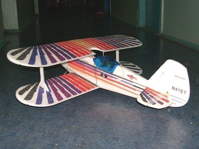

Как уже написали, если с пайпером на “ты”, то можно попробовать Формозу 1 - настоящая маленькая электро-пилотага, похожая на самолет (если ЕПП не по душе), очень много поклонников этого самолета, фотографий и обсуждений сборки и летных качеств на форуме - поищите поиском к примеру это
Хорошо делает все фигуры, хариер (нужно на 1см увеличить РН, я это сделал сразу) можно при умении повисеть и др…
Ветер - до 3м\с, дальше - от мастерства пилота зависит - у меня так вечно её при порывах вверх задирает, прижимать приходится
И бюджет вместе с аппаратурой как раз Ваш 😃
Майк дело говорит. Хороший самолет, и недорогой. Есть 2 версии, большая (более к 3Д тянет), и маленькая, классическая пилотажка.
Лучше и бюджетнее “пилотажной парты” - сложно придумать.
