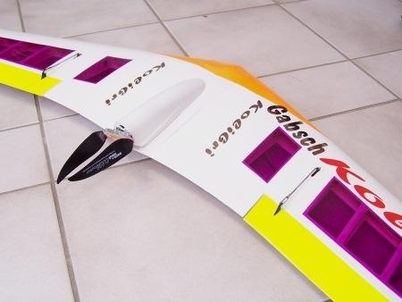

Кстати, вот тоже самолёт “из листа” 😃
По сю пору иногда летает
EXPERIMENTATOR1970
Вот нравятся мне такие модели! Хотя я и категорически против плоского крыла. Александр, это поликарбонат?
SAN
Сотовый полипропилен.
Это из темы “Кто хорами балуется”
