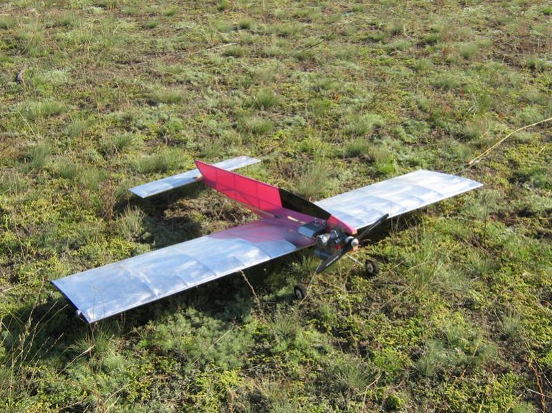

По теме , выбор у меня не велик , но я бы предложил АСП25 , чуть пересверлить места крепления , ну и тяжелее чуток . . .
ZigZag_f2b
я же про полевые испытания сообщить забыл…
налетал в этим летом с десяток полетов на 21-м асп, доволен, очень удачная замена как мне кажется старому доброму КоМоДу
топливо Байрон 10%, заводится сразу, в полете режим держит устойчиво, если не обеднять слишком, то прослушивается “пилотажный режим”
мне нравится 😎

2-ZigZag_f2b;-моделька,симпотиШная,можете чертёжик выложить?
правда новую прийдеться тему открывать.
Тему так и назовите:“-по просьбе трудящихся”.😁
СПАСИБО,заранее… -есчо раз сори за oftop…
Собрался разобрать головку цылиндра GP-15 и прикинуть
возможна ли конверсия в компресионный вариант…
отпишусь в этой теме позднее,навскидку-аналог с ЦСТКАМ 2,5Д3.
ZigZag_f2b
она не сколько симпатишная, сколько гламурненькая, цвет соответсвующий 😃
чертеж я публиковал раньше rcopen.com/forum/f95/topic89426
после слов ПапыАлекса: “достойна изучения! Пробовал - летает”, решил построить и опробывать в полете
впервые построил модель с таким тонким профилем крыла и такой малой нагрузкой
