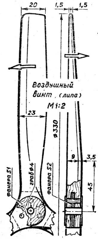

попробуй такой винт из липы
на втором фото передня часть винта находится со сторны линейки? и толщина заготовки сколько? 9, 10 мм?
11мм
а по первому вопросу?
это же не однолопастный винт
типа у двухлопастного винта не может быть лицевой передней части…
ладно, не столь важно, похоже на разных языках общаемся
leonidis, ну вы то, надеюсь, когда обрисовывали винт (вид сбоку) обратили внимание где у него передняя кромка находится
передняя к линейке а вообще винт в какую сторону вращяется у вас:)
На своем двигателе поменял свечку, гарячим завел но с трудом. Заготовку по этому эскизу сделал. Ну очень большой, мне кажется.

чтобы не нужно было гадать и разглядывать где у детали перед а где зад
принято давать вид спереди и сбоку (с левого)
модель же при виде сбоку когда изображают на чертеже она в какую сторону “смотрит”?
так и с винтом тоже надо поступать, публикуя чертеж
пример правильного эскиза:
rcopen.com/files/4ae1c7c79970730077f58508
пример неправильного:
rcopen.com/files/4ae1c7c79970730077f58acc
