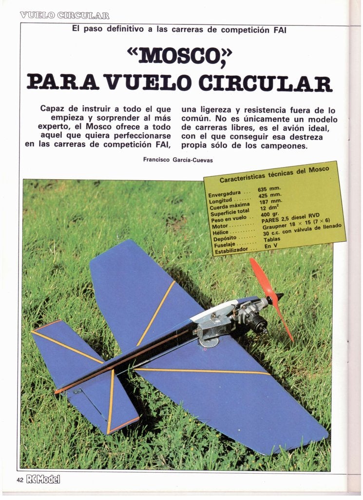

Еще драндулет -
Отсюда - www.rcmodelistas.es/foro/post88415.html#p88415
Понравилось это ( оригиналы) -
