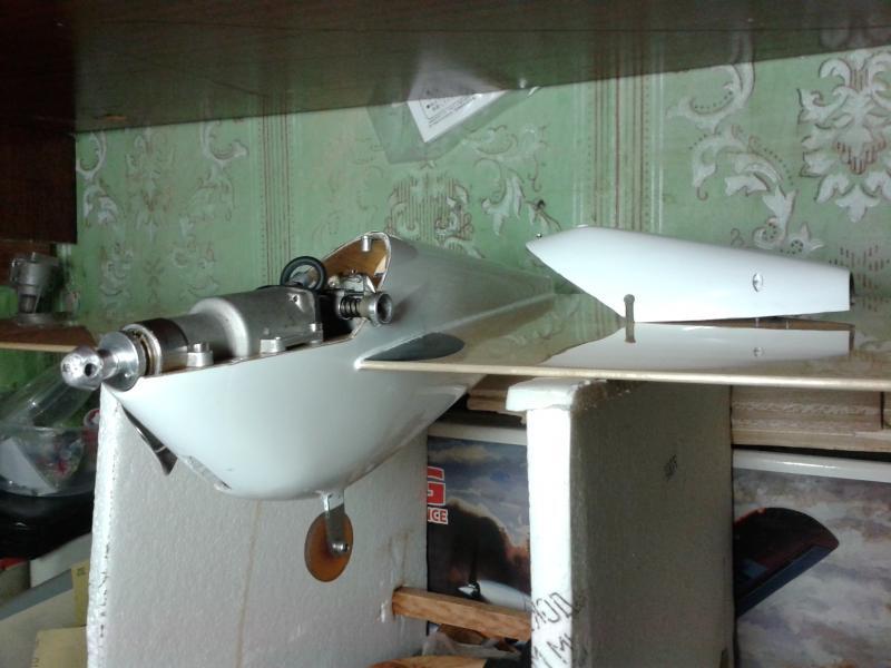

опыт конечно много значит. но как доподленно по видео отличить моторы ? они конечно каждый имеют свой “голос” . но тут ошибка вышла.
на модели именно тот мотор о котором идет речь. прямой фото этого мотора под рукой нет . но вот так в модели:

вот и я про то - а кто делал - если можно фото - интересно что и как

фото если найду покажу. а так очень обычная стенка. из текстолита - не очень удачный вариант (ушки растрескиваются и деформируются) . золотник почти от КМД , только отверстие в центре сквозное. стенка с косым отверстием для футорки и установленным жиклером. футорка на резьбе. 2 трубки питание и доза , доза прям в отверстие (канал) идет, питание выведено в жиклер через стенку, далее через жиклер в кольцевое углубление с отверстиями в футорке. на словах может не совсем быстро сложится картина и эскиз, но прототипом могла служить стенка от КМД. да еще - золотник не по текстолиту трется а по полиуретановой вставке.
pakhomov4
Да, ребятки, ТАК заделать выхлоп - это нечто! Я на эту блямбу и ориентировался на видео!
BolnihSergey
да, сильно было. это фото первые , еще нелетанной модели . в последствии пластина была уменьшена и увеличен зазор.
