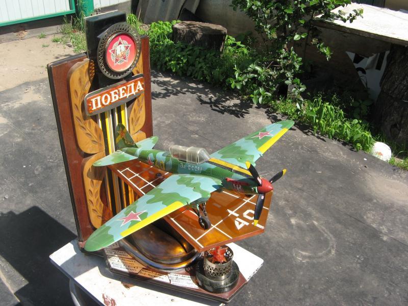

КУБОК «ПОБЕДА»
В данных соревнованиях участвуют кордовые модели-полукопии самолетов военной конструкции до 1948 года, которые участвовали в боевых действиях первой и второй Мировых войн.
