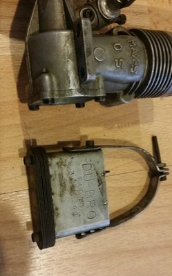

Глушитель для OS MAX.
В статье есть иллюстрация и одинарного от Du-Bro. Вживую так:
Ага! Именно об этой статье я и дума. В этой статье в самом конце есть картинка глушителя дудки с пластинами вместо отверстий:

Так получается , что другой альтернативы кроме как * язык* нет или это самый оптимальный вариант?

Глушитель от бойцовки - понятно, а подскажите, пожалуйста, где и от чего прибрести патрубок, и какое расстояние между винтами?
Обычный патрубок от авто мотора, где покупал уже не припомню, подбирал примерно по размерам окна в картере, переходной фланец изготовлен самостоятельно из куска дюраля, глушитель одевается на патрубок через силиконовую втулку, выхлоп глушителя завтулен до диаметра 6 мм.

ффективный “язык” может получиться и без дюраля, а из консервной банки (жести) с прокладками из стандартных шайб на 3мм. Вес будет меньше, чем дюралевого. В добавок жестяные пластинв можно пробивать (микродиффузоры) и с одной стороны делать с козырьком, тогда выхлоп будет однонаправленный. Кроме того, режим мотора и интенсивность шума можно настраивать кол-вом пластин.
Выкладываю (по просьбам Уважаемых людей) конструкцию глушителя который применял в ТЕ ЕЩЁ годы. Если не очень понятно…Проходное сечение каждого элемента уменьшается по ширине, а сечение выхлопной прорези увеличивается соответственно. Суммарное сечение выхлопных прорезей можно увеличивать за счёт количества вставок.😉
Количество деталей то какое! Больше чем в самом двигателе! зачем усложнять? Тот-же еффект можно с одной деталью как на картинке в начале темы! Регулировка то-же простая: насверлил отверстий и вперёд! Если слишком много отверстий, делаем резьбу в отверстиях и закручиваем болтик. Есть даже бенефит который отстутсвует в языке с пластинками: можно вкрутить нипель в одно из отверстий для давления бака.

В вашей системе есть очень хорошее приемущество: её можно сделать из RC глушителя. Если на глушителе отверстие для винтов крепления идёт вдоль всей шейки глушителя(не просто лапки), то просто срезаем шейку и прикручиваем пластины как на картинке. Тут кроме ножовки никаких станков не нужно!
