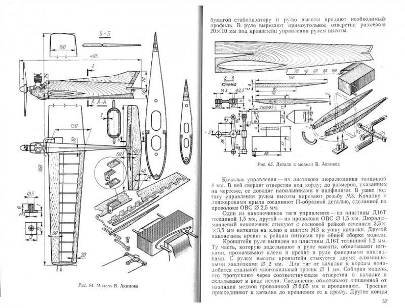

Валерий, если память не мне не изменяет, то модель с элептическим крылом- Литвинова, а с трапецевидном - Акимова
Вот Акимовская бойцовка. rcopen.com/files/55bfc1979970730077005b0f
