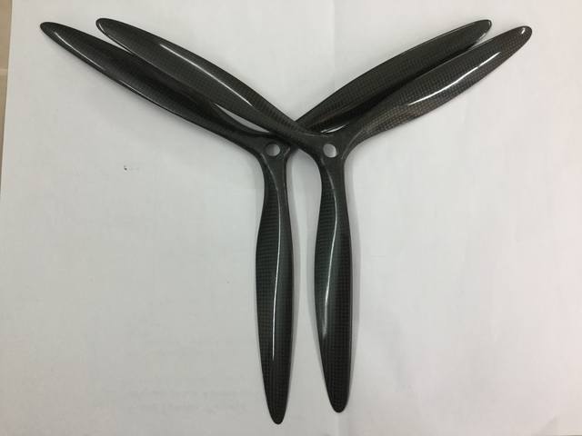

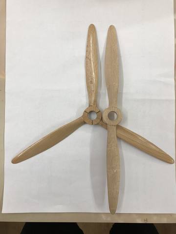

Есть опыт использования деревянных винтов на достаточно высоких оборотах. Например перед тем как фрезеровать дюралевую матрицу для трехлопастного винта для электрички я много экспериментировал фрезеруя лопасти из бука на ЧПУ и склеивая их потом в раене ступицы. В целом с этих экспериментов и были сделаны окончательные выводы что даже на 10000 об/мин одна и тоже электро модель была значительно резче с винтом 13х5 две лопасти чем с винтом 12,5х5 три лопасти, но стабильность горизонтального полёта на пропеллере 3 лопасти была на порядок лучше. Ещё один момент, дерево достаточно прочный материал и оно держит такие обороты без разрушений но что важно дерево не обладает достаточной жёсткостью потому что когда был сделан абсолютно такой же винт из угля для достижения одинаковых скоростей полёта угольному пришлось убавить обороты на 10%! Попытки при дальнейших экспериментах отфрезеровать на деревянных чуть толще профиль лопасти значительно повысил шум в полёте и расход батареи, это и объясняет тот факт что при переходе отметку 8500…9000 об/мин более рационально переходить на уголь особенно при диаметре больше 10 дюймов.
На электричках деревянные трехлопастные пропеллеры отлично выживают, не хуже других. Непригодность дерева для пилотажного пропеллера на 1000-12000 об просто миф, запущенный кем то в неизвестных целях. у нас Каленников отлично летает на таких винтах
Конечно выдерживает и не только на электричках, на тех же Fox 35, Комете Кондратенко, МVVS 5,6A, Акробат 7 в 60-х, 70-х была мода использовать достаточно легкие по загрузке деревянные винты размерности 10х5…10х6. С такими винтами Акробат 7 при подхвате крутил под 10000 об/мин, MVVS 5,6A вообще под 11000 и все работало годами без разрушений, а ещё у меня есть несколько раритетных цельно грабовых и из дельта древесины (переклей дерева) винтов для скоростных гоночных и бойцовых моделей ещё той эпохи пока не перешли на выпиливание из стеклотекстолита, конечно диаметры там не пилотажные но и крутились они за 15000, а скоростной за 20000 точно…
На Акробатах я летал на липовых винтах. Каленников на Акси сейчас летает на липе. Я не знаю откуда взялось заблуждение, что деревяшки не выдерживают оборотов. Но на легких углевых винтах лично мне летать практичнее
Мы говорим о винтах 13-15 дуймов и высоких оборотах. При чем здесь винты в 10 дуймов!? Это равносильно что сравнивать МК-12 с Дискавери 76. По порядку:
- Пощитайте скорость кончика винта в 10 дуймовый и сравните с 14 дуймовым на 10,000: разница будет 1.5 раза выше! Если-же смотреть на скорость кончика винта 10 дуймового винта и 10,000 то она более сопоставима с 14 дуймовым вращающимся на 7,000, но никак не 10,000! Поэтому утверждение что деревянные винты большого диаметра выдерживают такие-же нагрузки как и маленькие 10 дуймовые просто неверно!
- Деревянные винты теряют эффективность с ростом оборотов НАМНОГО больше чем с углепластика. Даже Павел заметил этот эффект в свих эксперементах.
- Даже при маелньком диаметре в 10 дуймов, эффективность деревянных винтов мала. К примеру, винт из углепластика 10х4.5 тянет модель стакой-же скоростью что
Павел в своём же посте писал что деревянные винты становятся не еффективны при таких диаметрах и оборотах!
Я тоже не творю, что Каленников сейчас летает на Акси, Кобре и Хакера с финтами 12-13,5". Эти винты сделаны из липы и отлично работают
