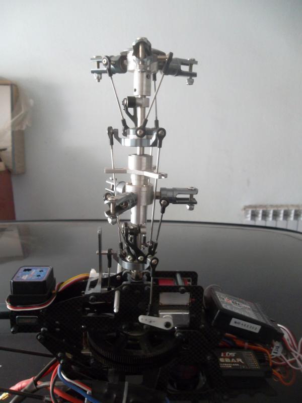

Я когда-то делал на базе 450ки. На нем было два двигателя и микшер рудера электроникой и это было его слабым местом,постоянно плавал хвост.В нормале летал примерно как классическая модель ,но более плавный и не такой дерганый.

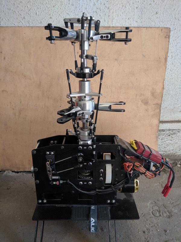

Теперь модель на базе 600 размера, с одним мотором и микшер механический .Мозги Naza-H.
