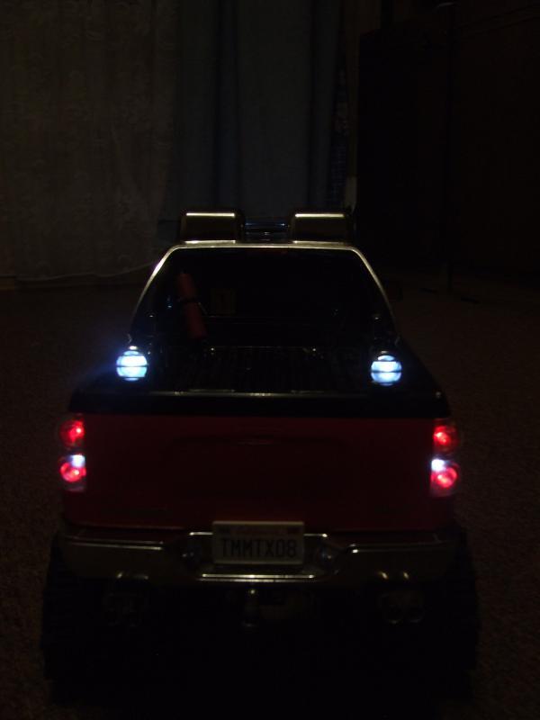

вот сделал подсветку номера на фото плохо видно, а так светит хорошо
и поставил доп фары для движения назад фото нет
