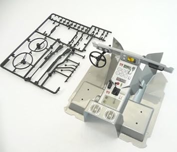

NamesMeanNothing
На сколько реально вот такой салон для врайта, поставить в scx10? Вырежу я в кузове родной салон, а этот цеплять то не за что как я понимаю.
И не нашел в продаже сидений любых, они вообще бывают?
