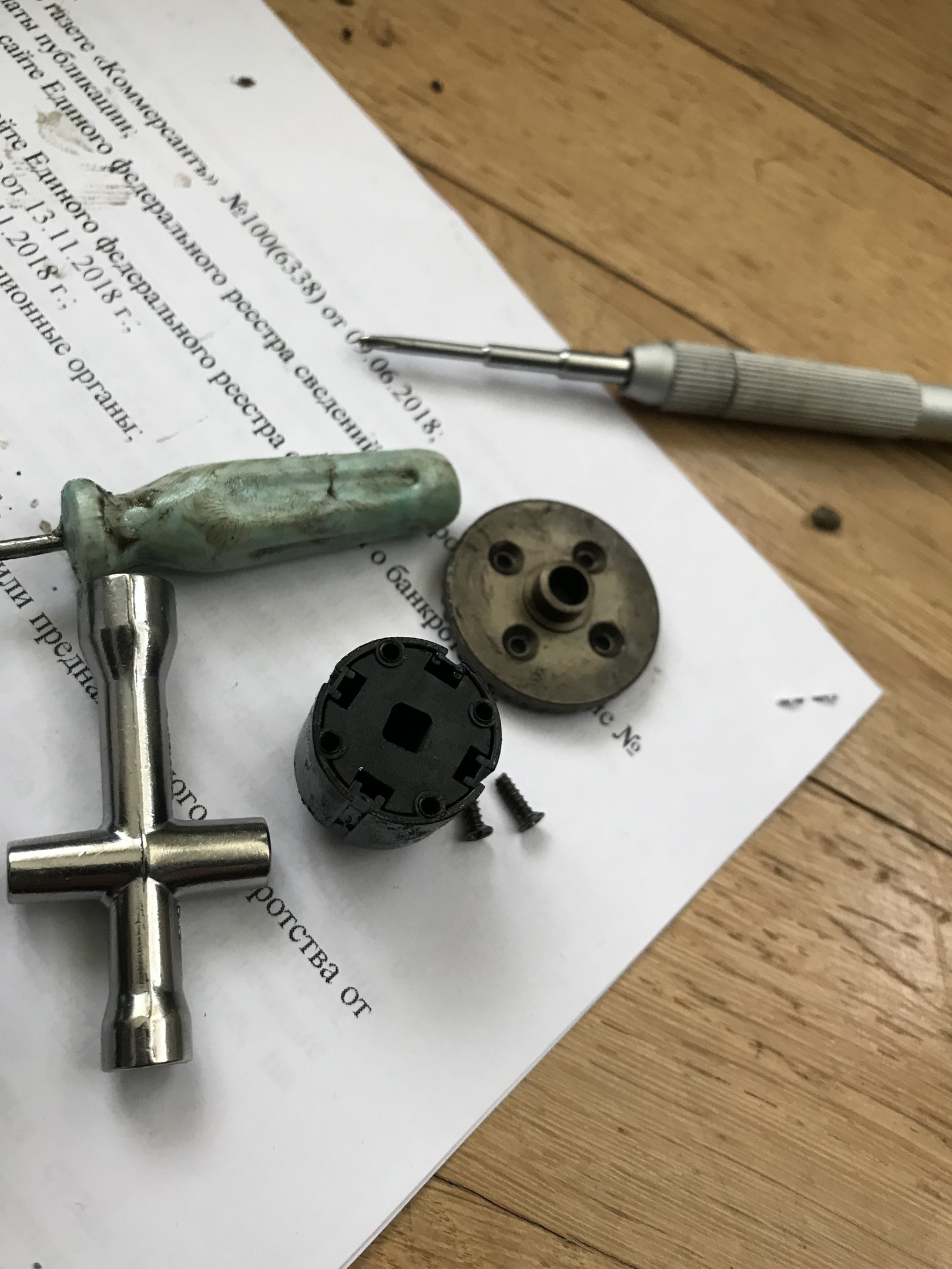

Так же по фото локер похоже из пластика
А где Вы локер там увидели? С фоток у другого продавца там вообще свободный диф. походу.
Главная пара не гипоидная
На многих китаймостах лютые стальные точёные ГП, которые легко переживают мост, если не упускать зазоры, поэтому не суть важно. Но по качеству, конечно да, надо пробовать.
локер похоже из пластика - тоже такое себе
На аксе тоже из пластика, если речь про корпус, но ни разу не видел треснутого, сломанного и т.д.
У этих мостов две версии - с блокированными и свободными дифами. По ссылке выше не свободные.
Сначала не понял про какой акс речь, у меня и первого мосты и второго. И в первом у меня этот корпус метал(я не знаю правда сток это или нет, мосты от кит версии новые были).
Нагуглил фото и понял о чем вы.
