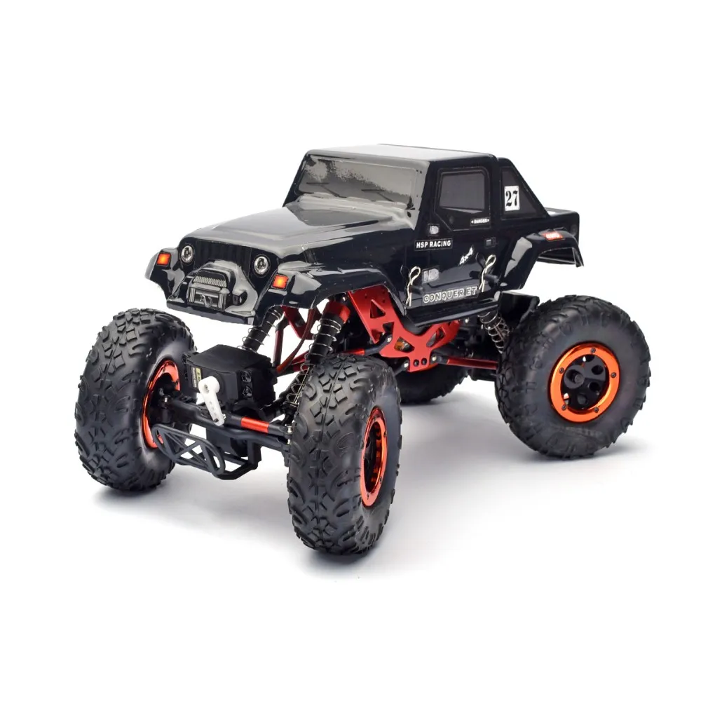

Итак. (все ссылки в статье НЕ яволяются рекламой.)
Большинство “нестандартных” з/ч заказано с Aлика, AsiaTees и Banggood
- Раму полностью переработал сам. Методом макетирования из картона пришел к наиболее подходящему варианту и, начертив, заказал лазерную резку из 2мм листа твердого алюминия (гибка под прямой угол заказана там же)
Кому интересны чертежи - могу кинуть. - Серва DM-S1250MD на 4,5кг с Али в ШТАТНОЕ крепление
- Качелька KST Original 25T Standard Metal Servo Arm for 6MM 25T Servo с Banggood
- Толстая рулевая собрана из 2х штатных от заднего моста.
- тонкая с Али (не смог найти, но их там тьма)
- В защиту переднего моста залито свинца примерно на 100гр. в Колесах груза нет. с грузом в колесах авто перестает карабкаться принципиально.
- расширители колеи на 12мм тоже с али. с них все и началось. без них - кувыркучий. а с ними - рвет болты из пластиковых мостов и ломает пластиковые кулаки. волей случая, за ОЧЕНЬ дешево (до получения на почте посылки сомневался, что по такой цене они мне достались) и передние С-хабы заказал на каком-то немецком сайте. даже на Али это все стоило в 2,5 раза дешевле. =) если бы не эта “ошибка” немцев - я бы врядли решился.
- задний мост зафиксирован расширителями от Лося с проставками из штатных пластиковых С-хабов (по другому не встают) с АзиаТис.
- Отттуда же и синие кулаки от Лося.
- Регулируемые аморты HQ 731/732/733/734 Front Shock Absorber M0442 с Banggood. Увы, лота больше нет, не могу указать их длинну.
- мотор B20-40-20L-FIN Brushless Inrunner Motor 2850kv и мозги Trackstar 30A 1/16th Scale Sensorless Brushless ESC с ParkFlyer.
Свет, лебедка (рабочая, управление из под капота) и прочие мелочи в основном с Али. Кузов от уже, увы, не продающегося Wrangler от Bruder. Стащил игрушку у сына =)
Аккум ЛиПо на 1500мА. хватает часа на 4.
В кузове надо бы прибрать провода, да прикрыть “дырку” к мотору в раме черным пластиком, для эстетики
