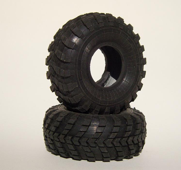

На днях на форуме должен зарегистрироваться человек до которого мне как до луны. сейчас он собирает краза в 18 масштабе.так вот там начиная от покрышукrcopen.com/files/4c00d4509970730077e6b2a3 вот фото ,до последней заклепки на кабине все самодельное все масштабное. тема будет создана в разделе грузовики. так что рекомендую к просмотру.
Как это, от покрышек? Он их сам, что ли вулканизировал?
А из чего предполагается корпус раздатки?
У самого сейчас остро встал вопрос в раздатке для франка
ага. на фото самодельные покрышки для краза в 18 масштабе. корпус раздатки будет из жести.
