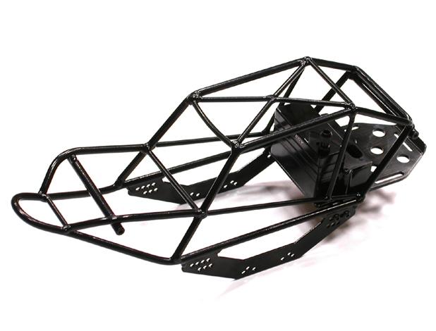

В данный момент вот эта будет самая оптимальная
По пред идущей есть несколько вопросов, она довольно криво сделана, и большая. Будут проблемы с установкой стервы на переднем мосту, если делать ее заниженной, то там поместиться мост только с линками 80мм, не больше( ! Первая дает больше возможностей, по у величению длины и вес ее в разы меньше!
хочу сказать, что и это рама не супер ровная! есть моменты косяков. имею такую в наличии. буду следить за ходом событий. очень интересная тема. а есть наброски варианта под эту раму?
они все кривые, держал в руках ту, которая квадратная вся, косяков в сварке там достаточно, а по поводу установки сервы не вижу проблем, у телег foff же чем больше база тем веселей едет, так что мост просто вперед уводить что бы перед рамой торчал и все
Тогда я хочу твою квадратную раму!! 😃
При такой цене думаю можно смириться.
Жень, как думаешь влезет в квадратную передний комодовский мост с сервой на мосту?
Вот в большой и будут проблемы там же окантовка идет и стали! Если пол морды не разрезать , аморты не встанут !!! Я ж про это и пишу приходиться делать перед коротким а зад длинным! Тем более учитывайте, что подвеска должна быть жесткой!!! У меня передний линки были 80 мм а зад 120мм!!! Мипов еле хватало
Вы внимательнее посмотрите на перед рамы
Места вагон!
Места вагон!
Так они там трофийку делали, на 80 линках!!! А если ты будешь двигать передний мост, куда у тебя серва упрется? Посмотри повнимательнее и как ты аморты просунешь через передний обвод??? Тем более если ты будешь ее занижать, делать подвеску жеще, серва будет уперется качалкой в передний бампер при сжатии
