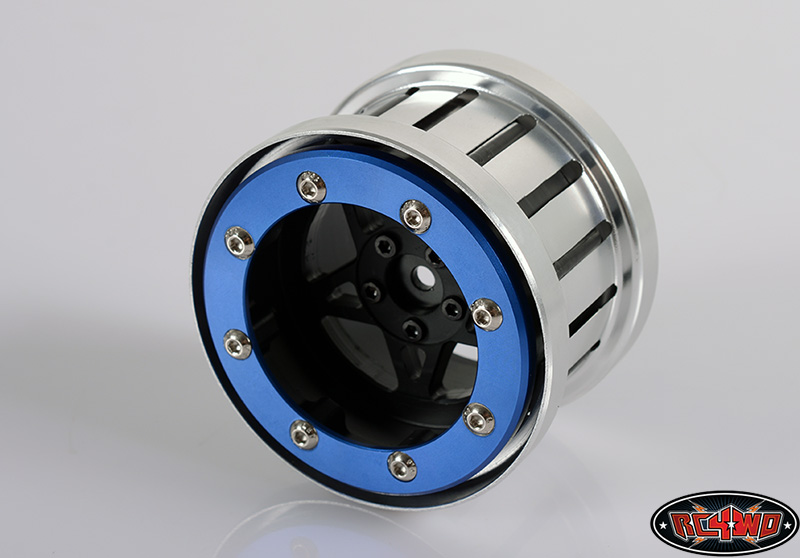

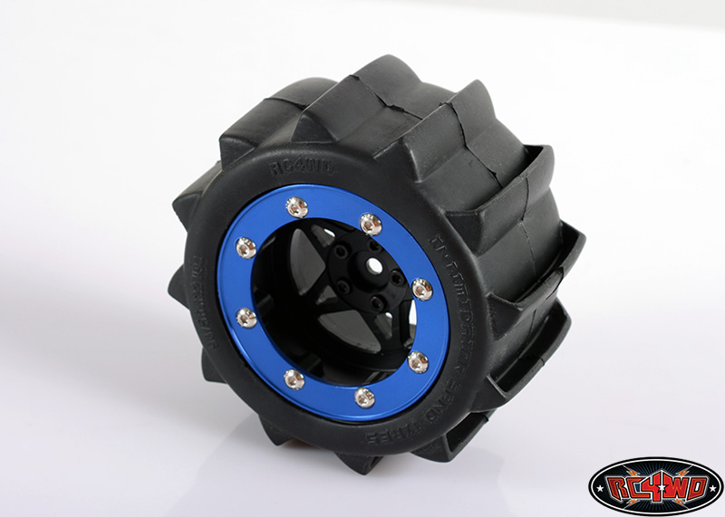

подскажите !!!какие диски поставить на покрышки интимитадор 2.2?на клей?или бэдлоки? ,последний вариант приветствуется больше…
У РЦ4ВД есть спец диски с бедлоками для этой резины
А вот и с твоей резиной
какие диски
любые диски 2.2, желательно 4вдшные, что бы не было проблем с совместимостью
