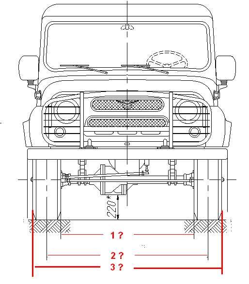

scx10 всем хорошо, только широковаты мосты, я так понимаю 227 мм, а нужно в районе 180. Придётся или кузов делать чуть шире, или с арками мудрить.
Pilot_116
Uran:
Нет это ширина по краям колес. Я подозреваю, что вам нужна ширина по осям колес. У аксиала ~185-190мм по осям.
carrtman
ширина аксиаловских мостов 191мм от хекса до хекса, стописят раз писал уже:)
размеры 1,2,3 будут зависеть только от дисков, если диски будут с нулевым вылетом, то 1- примерно 160, 3- 220
и еще, имхо, кузов надо будет делать 1к9, не меньше, это даст больше вариантов по выбору резины
