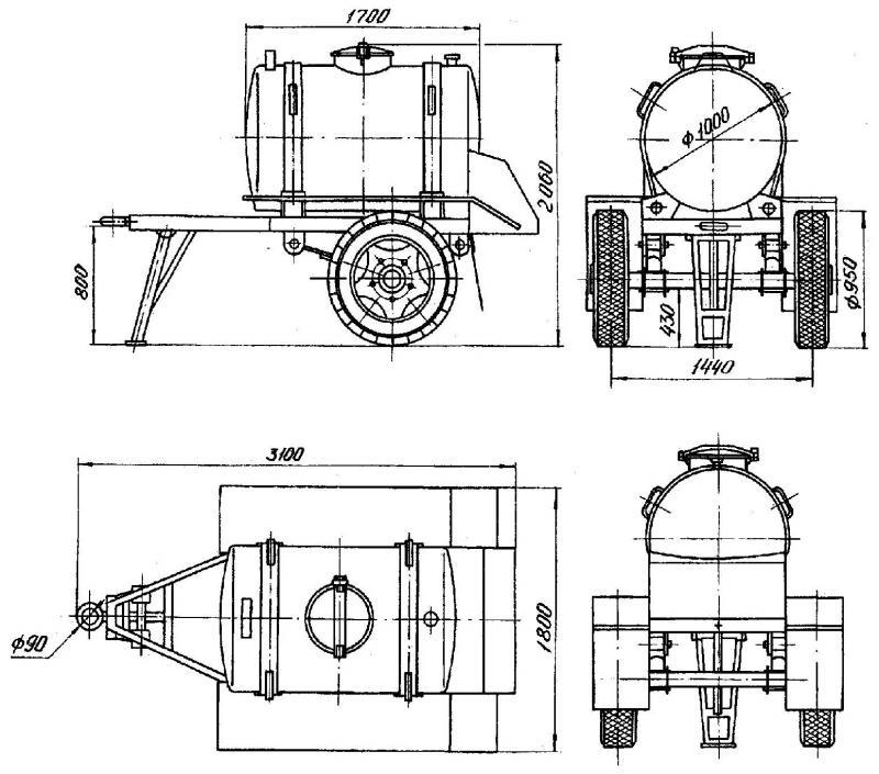

Всем доброго дня) Решил создать тему с близящимся небольшим проектом. Строить капитально буду первый раз поэтому решил начать с малого, а именно с квасной бочки прицепной. Главное что она будет функционировать, и возить в себе напиток, буду делать две сразу скорее всего тк материала продали на две как раз)))))
Благодаря Das Walle был найден чертёж…

Любой критике по делу буду рад, в частности тому как резать трубы ровно: DDD А то первый срез делал тросиком - капроновый рвется на середине, а стальной еле пилит, зацепляет мало. Второй срез пилил простой ножовкой, разница по времени заметна, по результату не значительно (и то и то немного кривовато) Завтра дойду до ближайшей бочки такой же посмотрю принципиальную конструкцию рамы и того как там крепится ось с колесами) На сегодня все.
Сам планирую сделать такую в 1/14. Вот что удалось нарыть:
Квасная бочка в СССР монтировалась на стандартном шасси прицепа 1-АП-1,5Б(В, Г) с односкатной ошиновкой. Вот ТТХ шасси:
Одноосный прицеп 1-АП-1,5 предназначен для монтажа кузовов и различных установок.
Выпускался Кишинёвским автосборочным заводом
Модификации:
1-АП-1,5 - двускатный прицеп на шинах 6,50 - 20 грузоподъёмностью 1,5 т
1-АП-1,5Б – односкатный прицеп на шинах 8,25 - 20 грузоподъёмностью 1,5 т
1-АП-1,5В – односкатный прицеп на шинах 210 - 20 грузоподъёмностью 1,5 т
1-АП-1,5Г – односкатный прицеп на шинах 7,50 - 20 грузоподъёмностью 1,5 т
Техническая характеристика
Тип 1-АП-1,5
Заводская марка
Грузоподъёмность (т) 1,5
Собственный вес (т) 0,5
Габаритные размеры (мм):
Длинна 2 985
Ширина при двускатных колёсах 1 998
Ширина при односкатных колёсах 1 822
Высота до верхней плоскости рамы 740
Размеры рамы по продольным балкам (мм):
Длинна 1 730
Ширина 936
Число осей 1
Число колёс:
Двускатного варианта 4 + 1*
Односкатного варианта 2 + 1*
Шины (тип, размер)** 6,50 – 20
Давление в шинах (кг/кв.см) 3,5
Колея (мм):
Двускатного варианта 1 624
Односкатного варианта 1 430
Дорожный просвет (мм) 370
Высота расположения дышла (мм) 676
Диаметр отверстия петли дышла (мм) 90
Допустимая скорость движения (км/ч) 60
Основной тяговый автомобиль автомобиль грузоподъёмностью до 4 т.
* - запасное
** - для основного варианта (1-АП-1,5)
и чертежи из справочника «Автомобильные и тракторные прицепы и полуприцепы» Воениздат 1961 г.:
Может пригодится…
