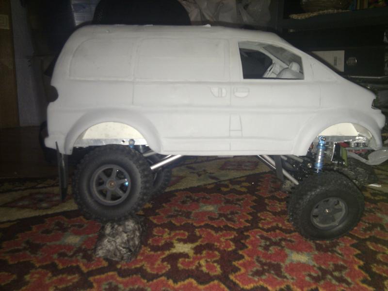

Пол и крышка моторного отсека, конечно, круто)) А уже думал, как будешь размещать аморты и трансмиссию?
Выбрал именно поэтому HIACE Рама на нем не сложная. Она прямая. Все продумал.
пока не поздно скругли нижние края вот так чтоб при ходе подвески они не мешались колесу
Наверное арки трогать не буду. Попробую сначала подобрать что то под эти арки.
Ты меня, наверно не понял… Причём тут рама? Где будешь размещать мотор, коробку, раздатку? Начиная с кузова, нужно, как минимум представлять размеры и расположение будущих агрегатов. Не, если делать кузов, а потом его кромсать под шасси вдоль и поперёк, тогда вопрос отпадает.
Буду потом крамскать на готовом кузове. Потому что какой мотор и раздатка будет я не знаю.
Лучше тогда озадачся рамой и всеми агрегатами ,а потом и кузов доведешь
Возможно, но пока проблемы с деньгами. Думаю не составит труда потом в нужном месте проплавить дырку под раздатку. А для двигателя буду отдельно думать.
Эт на первый взгляд так! Потому как нужно еще оставить зазор для рамы ,чтоб она не торчала + для крепления к кузову. А судя по тому как днише уже в стык с нижним краем то прийдется его поднимать ,что влечет за собой курочиньк кузова!!! Раму можно сделать и самому да и по запчастям порешать из барахолки.и дешевле выйдет. Опять таки на основе рамы можно будет доработать кузов на предмет жесткости и внутреннего салона.
не-не-не, кузов кромсать под раму весьма сложно. надо сразу все вместе компоновать и продумывать крепления
Нет, место я под раму оставил. 23мм. Думаю вполне достаточно.
Немного подумав. решил упростить себе работу. Сделаю год кузова чуть старше. Немного изменится зад и морда автобуса. Боковые стороны у них одинаковые.
И еще. Посоветуйте какие нибудь колеса к хайсу. Диск, резина Но не очень огромный. Желательно с размерами. В заранее благодарен!
Например 1.55 муд трешер не большие и едут
А если не сложно, можно узнать размеры. И какие они по размерам?
У HIACE нижняя и самая широкая часть задней арки ровна 78мм, а передняя арка ровна 73мм. Колеса такими размерами будут цепляться.
Присмотрел такие. www.rc-modeli.ru/shop/zap_5?id=1(не реклама) более мене подходят. Может еще что то найду.
Ты на нём катать собираешься, или для красоты строишь?))
а вот и открылся самый главный твой косяк;) огромная ошибка делать кузов слепо в десятом масштабе, сначала нужно разведать рынок, какие мосты имеются, какая резина, исходя из этого выбирается масштаб. построить красивую, и хорошо едущую модель ровно в 10ом масштабе очень сложно, в основном из-за того что комплектующие вобщем то в 8ом масштабе, 1:10 это как 36.6С- средняя температура по больнице:)
Подреж арки по кругу и с верху наложи расшерители арок
И то и другое. Ну что следуя совету jeniral немного вырежу арки. А накладки примерно уже какие знаю. Фото позже
Я еще новичок. В следующий раз буду знать)))
