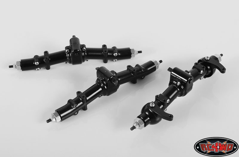

Спасибо большое, за такие огромные своей информативностью ответами… А есть вариант мостов что бы не производить их тюнинг и железные ? Купил поставил, но может не большой тюнинг.
такие есть , но уже в другом порядке цен …rc4wd.com/Blackwell-X1-Rear-Scale-Axle-Black_p_45…
А есть подешевле ? (метал)
Разблокировка дифференциала? Металл? Готовый проходной мост? Да еще и дешевые?
Добавьте к этому бесплатную мгновенную доставку и это именно то райское место, в котором я бы хотел жить. 😃
ну вот Worminator есть, в 390$ обойдутся 3 моста с доставкой.
3 моста это само по себе уже не дешево, только аксиаловские на 200-250$ набегут, чего уж про металл говорить.
