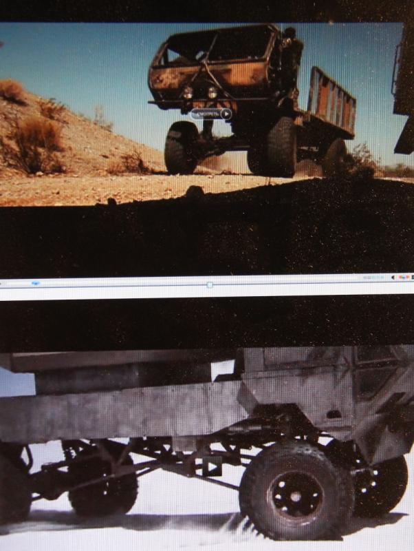

Или постапокалипсис рулит?
Даже у этих парней мосты! Форсаж 5, Смертельная гонка 3.
