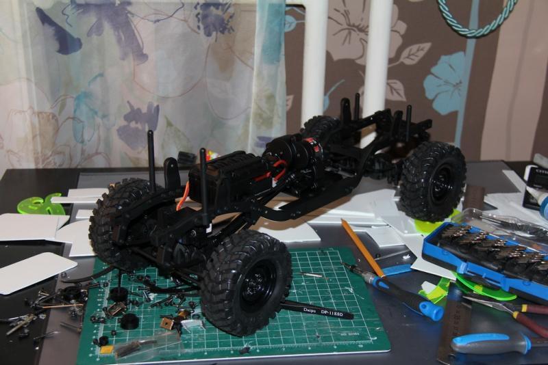

Сегодня попилили шась. Удлинили, сделали правильные стремянки, убрали игрушечную мотораму, подняли раздатку и покрасили.

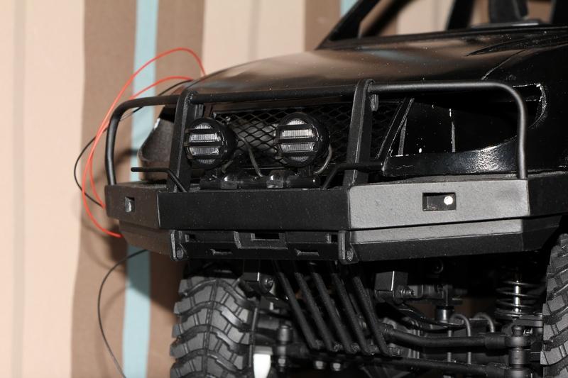

Делаем пороги, арки колес, силовые бампера. (пластик, вязальные спицы 2 и 4мм)
Чтобы исключить споры насчет металлических бамперов, сразу скажу, что сознательно хотел пластиковые полнокопийные бампера (размеры с оригинала). В двух бамперах всего 80 деталей, а с пайкой я на “вы”, врядли получилось бы что-то толковое.

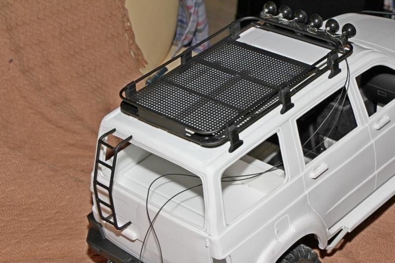

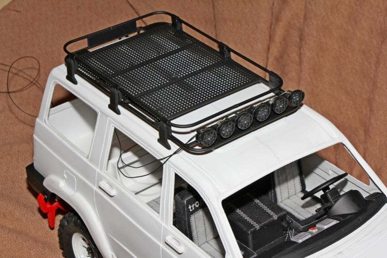

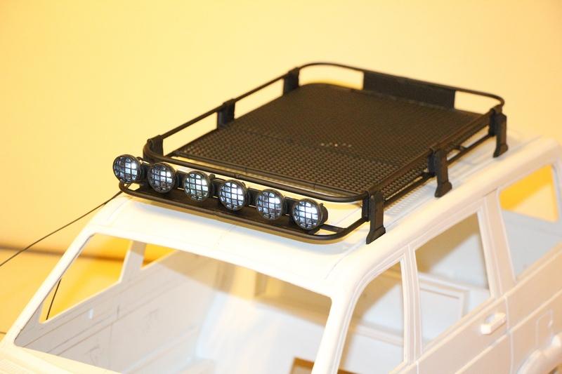

Сварен багажник и лесенка, спаяна люстра.

Продолжаем заниматься светом

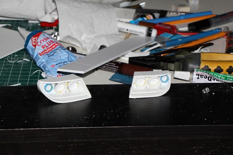

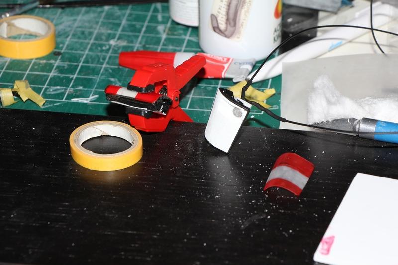

Ближний+дальний.
Целый день ушел на подключение света. Надеюсь инопланетяне за своего не примут 😃

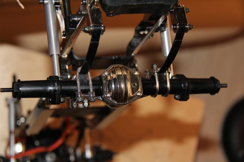

Рессоры выгнул в прямую линию. Убрался лишний ненужный лифт и, главное, ход улучшился, ушло игрушечное беспонтовое дрожание на мелких неровностях.

И начали комод на крышу (всё те же судовые доски)
Продолжаем снаряжать. Доделан комод с креплением под шанцевый инструмент, якорь (учебный 😃), на скорую руку экспедиционные канистры веселеньких цветов (усидчивости бы побольше).
