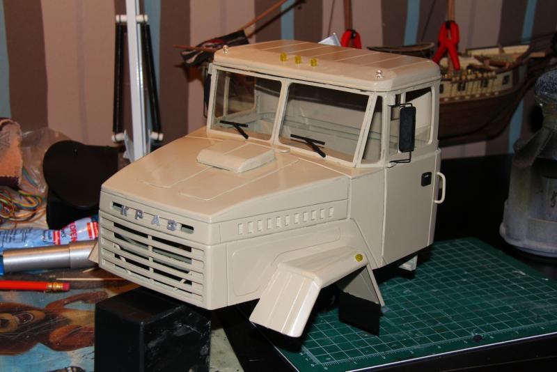

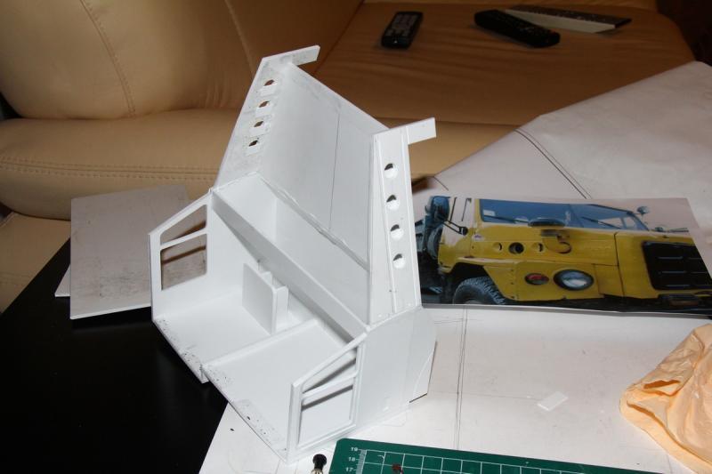

Проект Краз Т17.0ЕХ Бурлак.

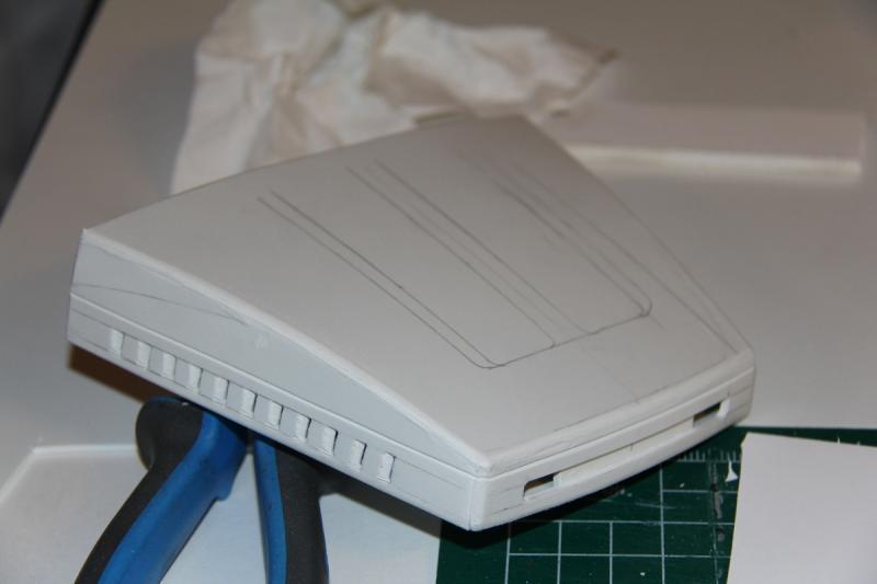

Давно хотелось трофийный седельный тягач (плюс и экскаватор теперь надо чем-то возить). По матчасти пока до конца не определились, есть кое-какие идеи поэкспериментировать. Начали резать кабину (да, как бы у седельника больше и резать нечего 😄).

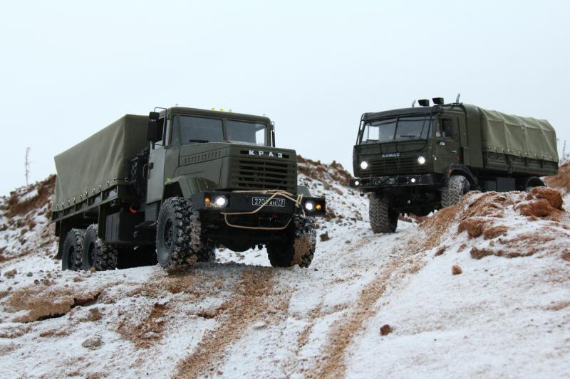

День весны и труда встретили хорошей, но проходимой грязью. Негермеченный мотор Камаза в жиже выдержал недолго, а вот Урал даже со всеми кореньями из леса, намотанными на карданы показал себя молодцом. Здесь пару фото и небольшой клип.

В ожидании запчастей переделали бампер на квадратную оптику (материал: коробка от CD), подсобрали и окрасили кабину, сделали еще один фирменный флажок и приняли Гарри Поттера водителем.

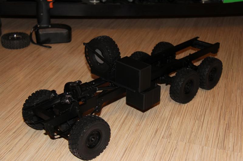

Появилась возможность вживую потрогать продукцию Cross-RC. Трехмостовый Man Kat 7t идет китовым набором. На шасси в будущем что-нибудь замутим и попробуем покатать. А вот кузов и кабина не интересуют. Кое-что из любопытства подсобрано, клеится модельным клеем, очень копийная полная детализация, точная резка (напоминает стендовую модель). Производитель позиционирует как 12-й масштаб (ширина кабины 215мм). Если есть желающие забрать самовывозом (без почты), пожалуйста. Все вопросы в личку, просто из любопытства прошу не беспокоить.
carrtman
очень интересует само шасси, надеюсь обзор будет;)
Gremych
Кит собирается замечательно, все точно подогнано, где надо просверлено и отфрезеровано. кастомный проект отнимает много сил, а здесь прямо собираешь и одновременно отдыхаешь 😁. Очень высокая копийность как кабины, так и шасси. По комплектации: в ките нет регуля, АКБ и пульта, в наличии кузов, кабина, бокс под электронику, фурнитура, шасси (версия мостов на тягах), резина с дисками, световой модуль (фары, габариты, поворотники), коробка односкоростная планетарная (пластиковые шестерни шириной 16мм), мотор 35Т. Из нюансов: карданы, наконечники тяг, хексы, диски - пластик, дифференциалы заблокированы (шестерни - дюраль), привода колес и крестовины карданов - стальные. Все на подшипниках. Тюнинг есть на их официальном сайте, наверное можно заказать. Как себя ведет пока не знаю, еще не катали.

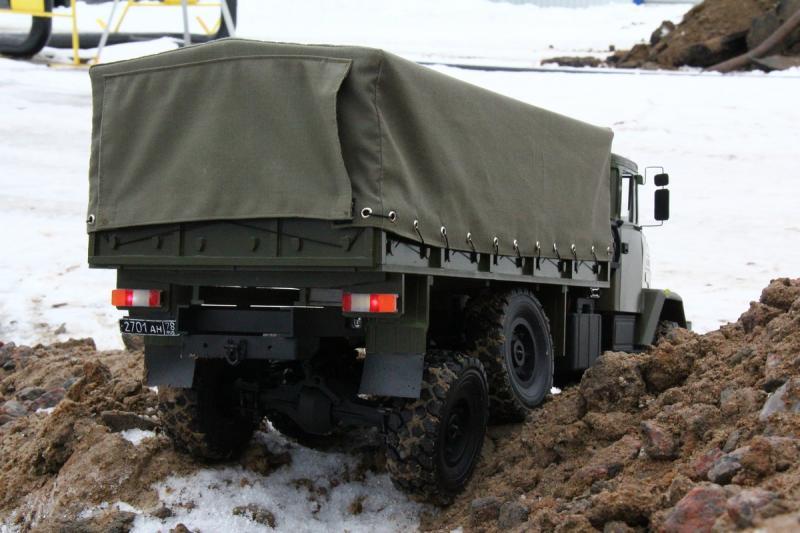

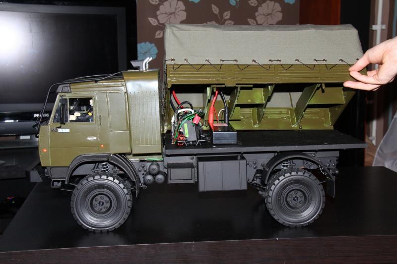

проект MAN SX453 Military 6х6
Раз уж желающих на конструктор не нашлось, пришлось довести проект до финала. Проект, наверное, в данном случае громко сказано, но тем не менее есть и “хенд мейд” - тент с дугами и покраска с эффектом старения. Общий вес вышел к 4,5кг. Сегодня немного потестили на даче, нормально показал себя в грязи, правда, немного валкий (некритично и ненапряжно) за счет мягкой подвески. Главное, ничего не сломалось. Нормальное видео поснимаем позже, пока фото.

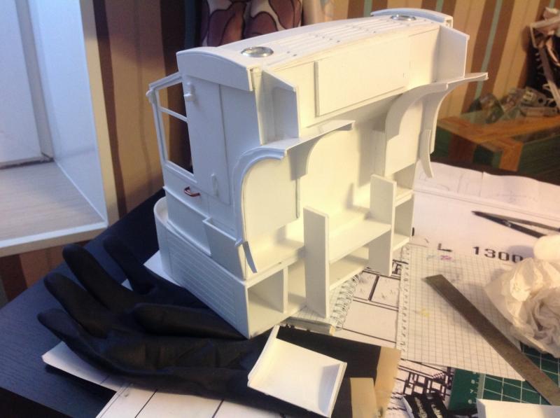

Так как Маном никто не заинтересовался, а чтобы “что-то купить надо что-то продать” 😁, то за выходные Ман был безжалостно конверсирован и родился новый проект. Свободного времени нет совсем, поэтому все происходило быстро и по ночам. По подвеске переделывать ничего не стал, т.к. она очень хорошо себя показала еще будучи трехмостовым Маном. Местами что-то упрощал, опять же из-за цейтнота, но не в ущерб внешнего вида. Еще пару ночей бы осилить до финиша.
По матчасти: мосты, подвеска, раздатка, рама, часть кузова от Cross-RC, резина Гладиатор 1.9, карданы Джун Фак, свет (фары+габариты)

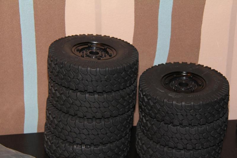

Проект УАЗ-3163 Патриот+прицеп ГАЗ-704
Давно хотел хотел построить модель своего Коня Васи, вот появилось время и вдохновение.

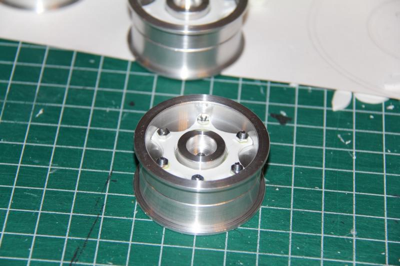

Машина строится в масштабе 1/8. Резина и диски будут подбираться уже под готовый кузов, из копийных вариантов будут либо МудТрешеры, либо ТрейлБустеры (колеса донора, правда, тоже соответствуют реальным 33/12,5", но выглядят некопийно).

оригинальная резина савбека достаточно хорошая копия yokogama geolandar m/t.
blizzard=
Савбечья резина тоже очень нравится по рисунку, размеру и честному резиновому составу. Вот если бы она ещё и ехала, совсем сказка была бы. Из выбранных, думаю, рутинные муд трешеры будут самый раз, бастеры тоже резина неоднозначная-красивая, копийная да, но в полях ни о чём. По плотному, укатанному грунту едут. Главное, чтобы не было подмокших подъёмов))
