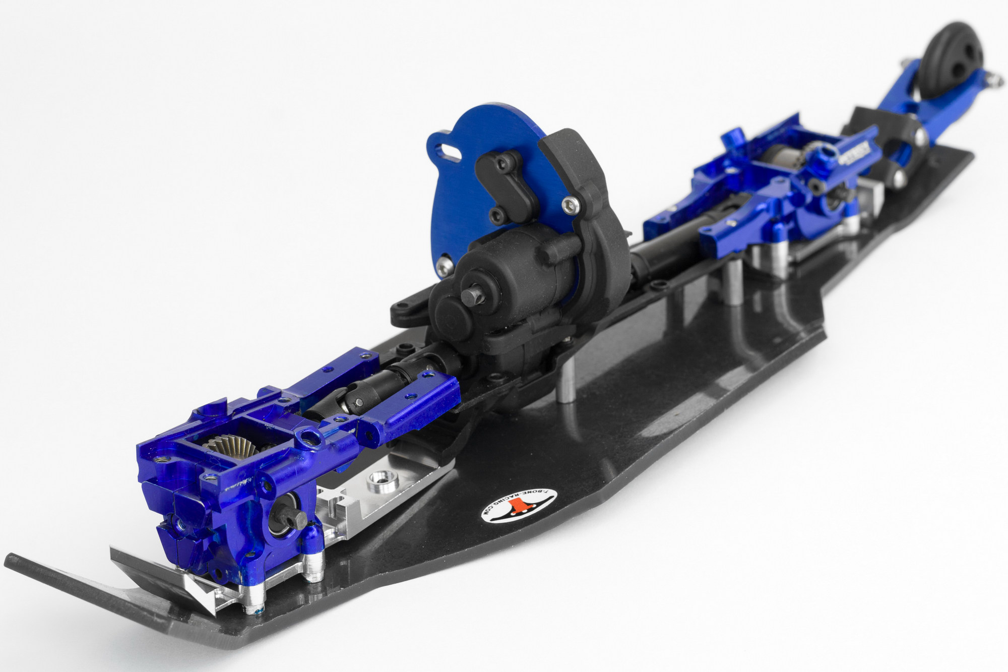

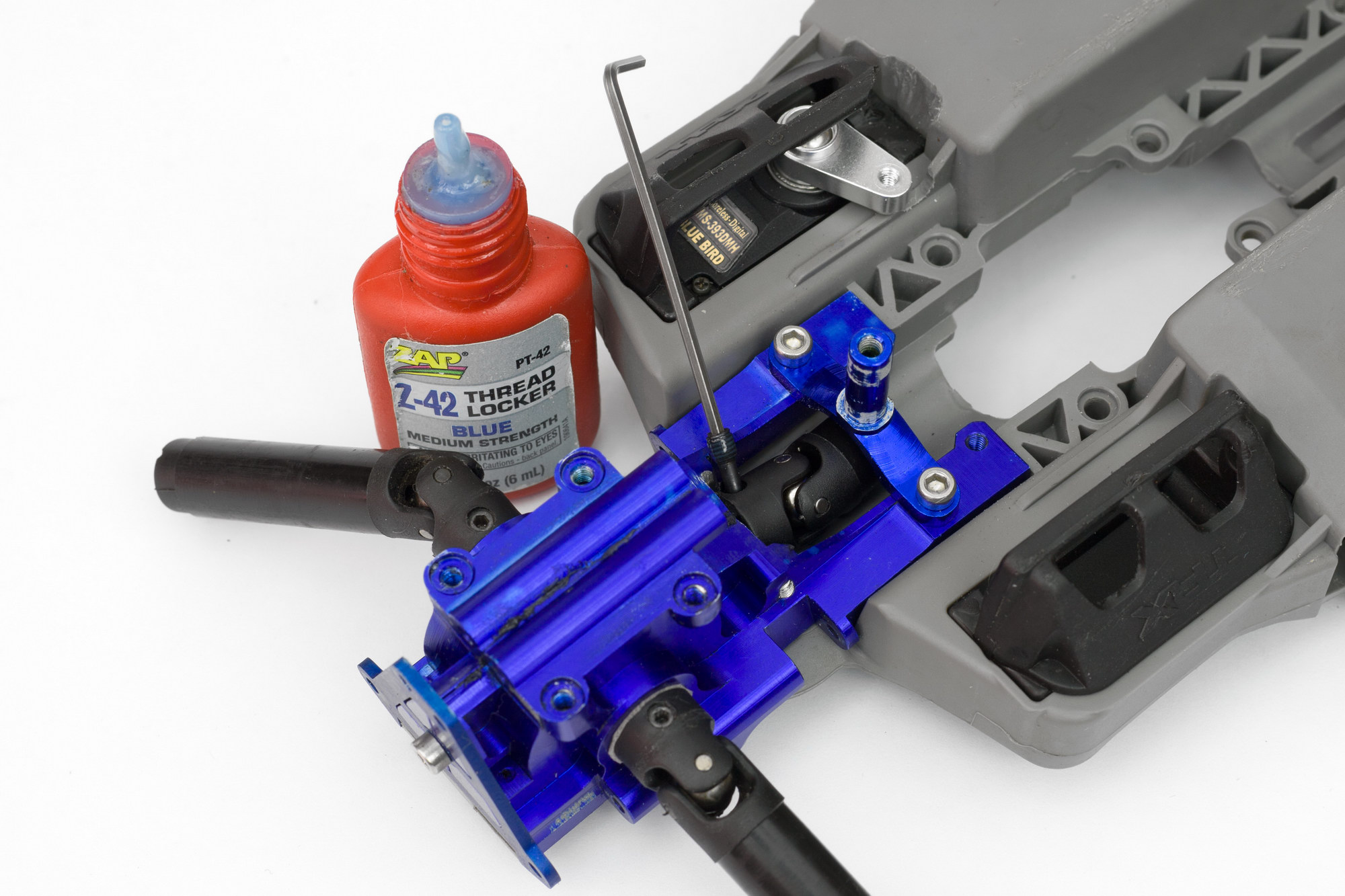

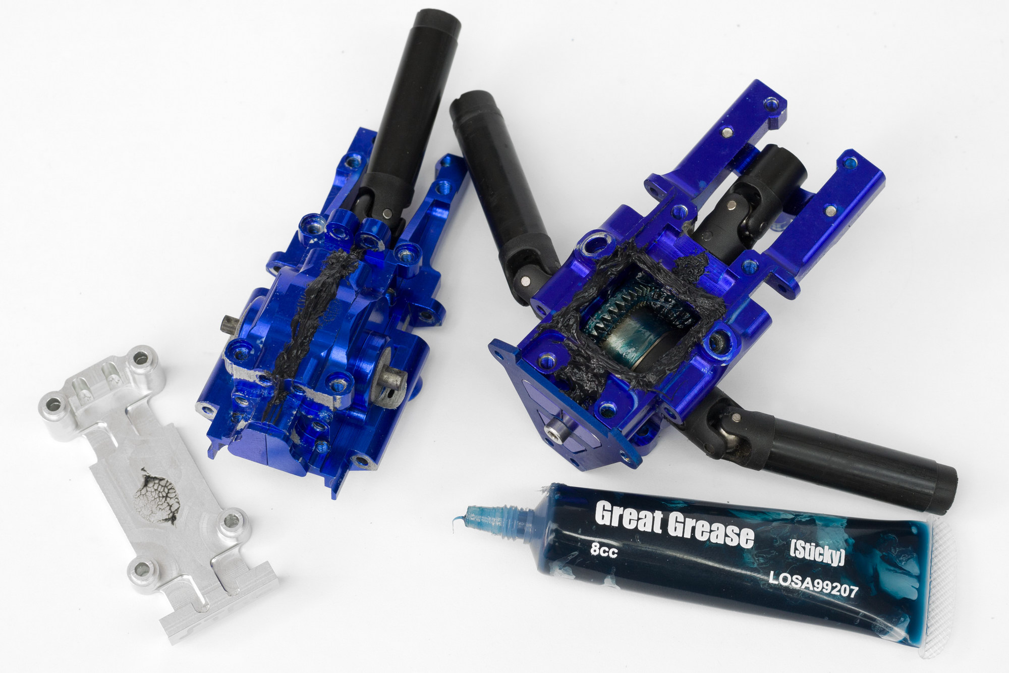

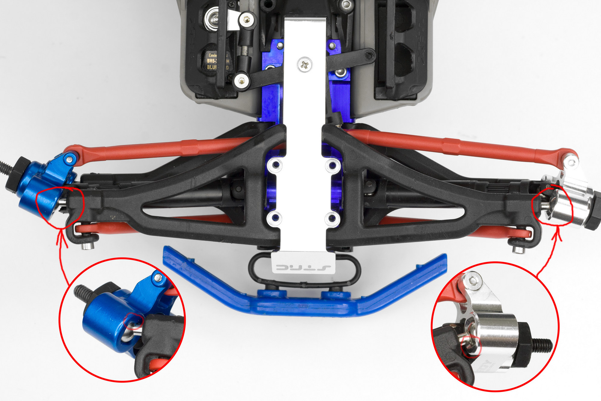

Вячеслав, надеюсь вы сможете понять из этих картинок как выглядит передний мост на слеше/реве/саммите/ралли 1/16 (да и 1/10 точно так же, только побольше)
раз два три четыре
Передний балкхеад имеет не больную кривизну, но думаю это не существенно и автор проекта знает решение по креплению его.
ПС: спасибо EvgenUA за предоставленные фото.
