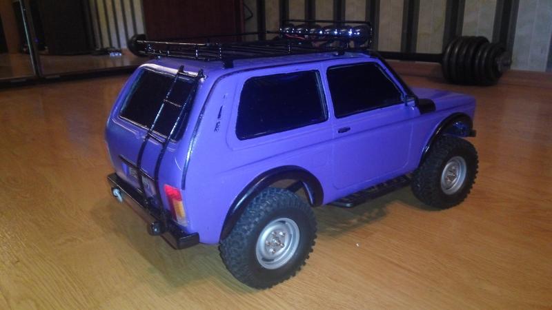

Зазоры убираются шайбочками, но очень тоненькими такими как в комплекте стоят! Тоже были проскальзывания между коничками в мосту. Сейчас вроде нормально всё ничего не проскальзывает. по поводу китайских дисков 1,9 могу сказать следующее, я заказывал именно из за дисков вот такой комплект ru.aliexpress.com/item/…/32308135399.html но к сожалению бедлоки на таких дисках цепляются за кулак и колеса не проворачиваются вот что получилось rcopen.com/files/57cd51c59970730077a8df1b купил обычную пластиковую штамповку ru.aliexpress.com/item/…/32571413599.html приклею циакрином и не буду голову ломать.

Leksbg
У меня колеса 100мм многие на таких катаются. 105мм родные показались большиватыми и 2,2 диски не очень нравятся на резине 1,9. Кузов из пвх пластика сам делал.
